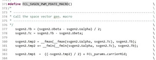

当尝试使用 TI 示例完成我的实验时、我发现它有点令人困惑、如下所示:
TI 的示例路径如下:C:\ti\C2000Ware_MotorControl_SDK_4_00_00\solutions\tmdxiddk379d\f28004x
调试 SVPWM 时、我看到2级中用于计算 PWM 占空比的函数如下所示:
计算 PWM 占空比的 LEVEL3如下所示:
我使用该仪器来测试波形、如下所示:
通常、应有6种由 SVPWM 调制的上桥和下桥接器开关模式、但上述功能只能产生3种开关模式。 我不知道我是否理解正确。 如果是、TI 为什么使 SVPWM 仅具有三种开-关模式?

    尊敬的 Johnson:
    SDK 使用 GDSVM、其中在不产生电感电流时 PWM 占空比为50%。 ePWM 输出是互补的、请注意、反相状态恰好在您的3个红框之后出现。 对于 x49 SDK 构建、您上面提供的链接似乎不正确。 选择具有 tms28004x 示例的 x379d 双核 MCU 可能不是最佳选择。
    也可以导入 CCS 为 LaunchXL-49C LaunchPad 设计的 SDK 项目、该项目安装了用于 DRV8320RS 的 Booster 接头或解决方案路径中列出的其他直流逆变器、您稍后可能会考虑进行进一步实验。
    是的、两个级别都使用 SVPWM、只需使用不同的编码模式即可减少3~8级中的执行时间。 如上图所示、UH 和 UL 看起来是混合的。
