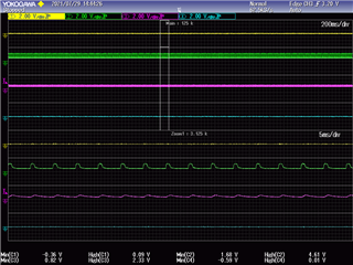

客户使用35引脚 GPIO 来控制 CAN 上的 STB。
当 MCU STB 信号输出为低电平时、STB 信号保持低电平、LM5160关闭。
但是、200us 后、STB 信号变为高电平、导致 LM5160导通。
e2e.ti.com/.../LM5160-test.pptx
经过进一步验证、XRSn 引脚变为低电平、STB 变为高电平。
是否有任何方法将 STB 保持在低电平?
1.黄色-  NSTB (35引脚)
2.绿色-  LDO 输入电压4.5V
紫色-  MCU VCC3.3V
4.蓝色-  MCU XRSn
    复位时、GPIO 引脚为三态、因此您会看到这种行为。 如果您需要在复位期间将引脚驱动为低电平、则需要在电路板上具有下拉电阻。

    客户向 STB GPIO 信号添加了10千欧的下拉电阻。
    但是、STB GPIO 具有高输出设置、但由于下拉电阻、它不是 GPIO 控制。
    10k 是弱拉电阻、因此我很惊讶有源驱动器无法克服它。 在这种情况下、您可以尝试  进一步增大电阻值。
