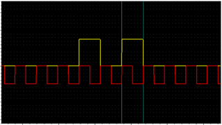

在-40°C 的低温测试期间、控制板的 CAP 端口能够正常捕获脉冲、但 CAP 模块计时器偶尔不正确、导致计算参数不正确。 室温下不会出现问题。  这不是一个孤立的现象、但所有芯片都有。  发生故障时、其他模块和系统时钟均正确。
他们将输入波形与计算波形与来自 CAP 端口的另一个 IO 输出进行了比较、并发现捕获的波形正确且计算结果不正确。  这是通过将电容中断中另一个 IO 的状态反相来完成的、并且输入和输出波形低于(黄色是输入波形、绿色是另一个 IO 端口的输出波形):
黄色是捕获计算的波形、正常为低电平、高电平是故障状态(计算出的参数超限、有限振幅)、红色是输出 IO 波形、 一次切换表示一个电容中断 、同时计算一次:

    1.我已对您的示波器屏幕截图进行了注释。 我不太确定红色信号是什么。 您能否提供覆盖有"黄色"标志信号的输入信号的示波器截图?
    2.这种范围快照的时间刻度是多少?
    3.您能否提供 ECAP 配置代码以及处理该配置代码的中断代码?
    4.您提到过您在多个设备上看到此问题、但问题是否仅在一个 ECAP 或所有 ECAP 上出现?
    您好、Frank、
    它们切换 ECAP 中断中的 I/O。  当进入 ECAP 中断时、I/O 端口切换一次、因此红色信号是 I/O 输出波形。 红色信号的周期为10ms。 由于他们只使用此 ECAP 模块、因此不确定其他 ECAP 模块是否正常。 我附上以下代码:

    1:在示波器中生成"红色"输出中断的是什么? 查看代码、它看起来与 ECAP 不同。 请提供输入信号的示波器捕获、因为在本例中、"红色"切换对 ECAP 实际看到的信号没有影响。
    2.在读取代码时、我注意到它们在每22次采集后都翻转了 ECAP 捕获极性。 我认为这里有一个竞争条件导致了这个问题,因为正在进行的任何事情都是同步的。 如果它们需要进行大状态更改、例如切换动态捕获的边沿极性、则正确的做法是停止计数器、重置状态机并重新布设、然后再次启动计数器。
