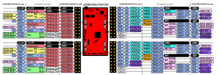

    弗洛里安
    您能否评论一下您将用于 SPI 的哪组 LaunchPad 引脚?  如果您已选择 LAUNCHXL-F28379D 作为硬件平台、则应选择正确的 GPIO。
    从下图中可以看到、如果您使用的是顶部 SPI 信号、则这是 SPIA、如果您使用的是底部的 SPIB。  在您使用的任何 SPI 块中、您都可以验证使用的是哪个 SPI 模块。

    我使用 SPIA 引脚。 现在、我得到一个时钟输出、CS 正常工作。 但未接收到数据、因为我还必须正确计时采样引脚和 rd 引脚。 我该怎么做? 我不能用n‘t 脉冲发生器来使用脉冲发生器、由于异步模式、采样时间必须为-1或信息。
