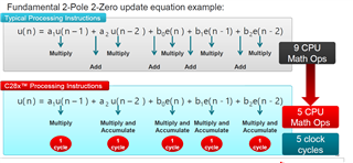

请参阅下图。 2极和2零基方程的 C28x 处理指令:n 是否可以高达64?
迪伦
    执行 PID 控制器需要大约100个时钟周期、PID 控制器也是一种2极2零控制器。 因此、对于100MHz C2000 MCU、例如 F28004x、执行 PID 控制器需要大约100*10ns = 1000nSec = 1.0uSec。

    如果 PID 控制器有4个极点4个零、我能想到执行 PD 控制器需要200个时钟周期吗?
    迪伦
    是的、您可以说大约需要两倍的周期。
