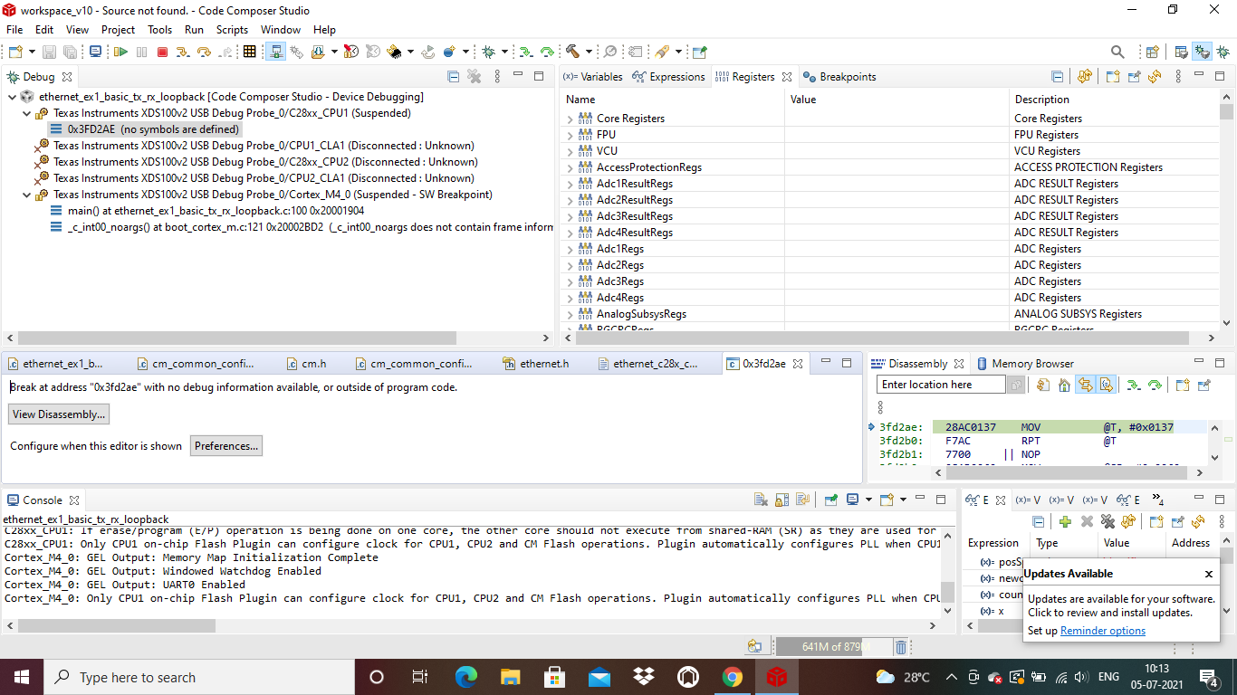

在 c2000ware 的 ethernet_ex1_basic_tx_rx_loopback 开始处的注释部分、我在注释中遇到了以下语句: “在运行此 Communication Manager 代码之前,必须运行 C28x CPU1代码以配置到 Communication Manager 的时钟以及以太网模块所需的 IO PADS”当我要运行另一个代码(ethernet_ex1_basic_tx_rx_loopback)时,如何实现此操作? 当我直接运行代码时、它是编译的、并且在调试窗口中弹出了一个新选项卡、其中包含以下语句:"break at address "0x3fd2ae"、no debug information available、or outside of program code"。 下面是屏幕截图
如何运行代码并检查以太网模块的功能?
如果可能、您能否发布分步过程来运行此代码并检查其功能?
(文件位置- C2000Ware_3_04_00_00 -> driverlib -> f2838x ->示例-> cm ->以太网-> Ethernet_ex1_basic_TX_Rx_loopback)

    当您为工程启动调试会话时、只有该二进制文件将加载到特定内核、如果您启动另一调试会话、则会终止现有会话。
    运行以太网示例所需执行的步骤。
    1) 1)从以太网示例文件夹中导入 EtherNet_C28x_CONFIG 示例。
    2) 2)构建项目并启动调试会话。 这应将二进制文件加载到 C28x CPU (C28xx_CPU1)
    3) 3)点击 run、以便运行示例。
    4) 4)在调试会话中右键点击 Cortex_M4_0、然后点击"Connect"。 这应允许您将二进制文件加载到 CM4
    5) 5)右键单击 Cortex M4、然后单击 LOAD、并 从对话框中选择 ETHERNET_ex1_BASICE_TX_Rx_环 回。 这会将.out 刻录到器件存储器中。
    6) 6)点击"run for CM4 CPU"。 您可以使用"Expressions"窗口检查 RX_buffer 是否已成功接收数据。
