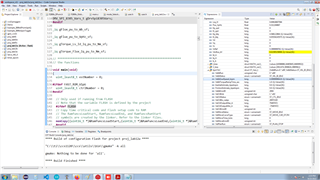

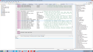

我使用微控制器 TMS320f28069M 和 CCS V11进行 Instaspin 运动控制。
我已经设置 了 PMSM 电机(额定频率- 200Hz、3000rpm、1.1A、三相75V)、并使用美国数字编码器 E5-5000。 此设置为 Drive with、TMS320C2000。
在 Lab12a 中、我遇到了错误2004。 我尝试通过 减小"VelIdTorqueRampTime_Sec"变量来使用最小速度和最大扭矩。
但我仍然有2004错误、电机未旋转。 在这里、我附加了两个图片、一个显示错误2004、另一个显示电机用户参数。
我尝试实验5、它工作正常、编码器工作正常。    现在、我应该怎么做来消除我的错误2004。

    感谢您的回复、此消息是为了在我的查询中发出轻柔提示。
    此外、在调试 lab12a、KP_SPD 和 ki_SPD 时还有一件事是零(0)。 它没有改变、您可以在我附加的图像中看到。
    请查看 InstaSPIN 实验室用户指南、并按照指南运行相关实验。
    1.运行 lab02b/lab02c 以识别电机参数、并设置正确的电机参数以运行以下实验。
    2.确保编码器线路的数量正确,并且编码器和电机的物理连接正确。
    识别 lab02b 和 lab12a 中的电机参数时、不要在电机上增加任何负载。
    感谢 Luo 的回应、
    1) 1)您看到的任何电机参数在执行实验2b 后都已存在。
    2)已验证电机编码器的物理连接。 我们检查 UC 引脚(GPIO)、非常完美。
    我们在执行实验12a 时也遇到了2004错误。
    [引用 userid="456289" URL"~/support/microcontrollers/c2000-microcontrollers-group/c2000/f/c2000-microcontrollers-forum/1136966/tms320f28069m-insta-spin-2004-error-for-estimate-inertia-with-lab12-a/4222193 #4222193]2)已验证电机编码器的物理连接。 我们检查 UC 引脚(GPIO)、非常完美。[/QUERPIT]
    如何检查?  物理连接是否正确? 当  您尝试启动电机或电机旋转几个圆圈后、实验室立即报告了"2004"错误。
    您是否尝试调整配置参数(如目标速度)、然后再次重复该操作?
