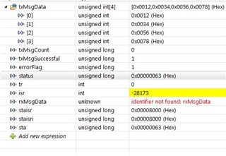

尊敬的团队:
我正在控制器中运行上述程序。接收操作正常工作、当我尝试将其用作发送时、其错误标志为1、传输未发生。
CAN_Get 状态值 为0x00000063。我已附加代码和表达式映像。请就此提供帮助。! 有时可变 ISR 变为负。
提前感谢!

    Rahul、
    [引用 userid="526493" URL"~/support/microcontrollers/c2000-microcontrollers-group/c2000/f/c2000-microcontrollers-forum/1138136/tms320f28384d-can-transmit-not-working-in-c2000-example-using-can_ex5_transmit_receive-example-in-c28x ]CAN_GET 状态值为 0x00000063
    这意味着存在 ACK 错误、这意味着发送的消息不会被另一个节点应答。 请检查用于通信的其他 CAN 节点。 您可以使用另一个微控制器或使用 CAN 总线分析器工具来更好地进行调试。 另请查看以下 应用手册 以了解一些调试策略。
    谢谢。
    是的、你是对的。现在运转正常...谢谢!
