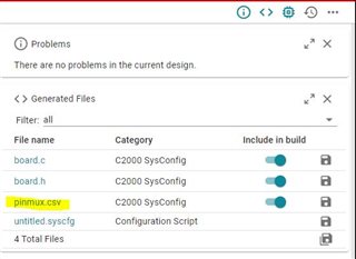

 我们是否有用于 TMS320F28384SZWT 引脚的 Excel 文件?
非常感谢。
BR、Jordan

    我们没有向客户发布具有器件引脚的 Excel 文件。 此 Excel 工作表的用例是什么以及客户计划如何使用它。

    Excel 文件用于 sch 设计。
    它们的 AD 或 PADS 系统中没有封装。
    BR、Jordan

    您可以从 SysConfig 中的 pinmux 工具获取此文件(.csv)。 启动该工具后、您可以在"generated file"部分找到 pinmux.csv 文件。
    我在此为 F2838x 器件连接一个、以供您参考。
