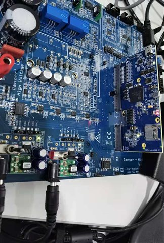

我想开始使用 TMXIDDK379D 套件。 我已按照用户指南和硬件指南进行初始设置。
我将其设置为构建级别1。 我无法执行构建级别1的调试。 下图显示了编译和调试后发生的情况
CPU1仿真器显示未定义任何符号。 我不知道从这一步中要做什么、也不知道如何解决这个问题。
我使用的是 CCS 版本10.4和项目文件 C:\ti\controlSUITE\development_kits\TMDSIDDK_v2.0\IDDK_PM_Servo_F2837x_v2_00_00_00
下面是硬件设置、其中显示了为控制卡供电的两个15V 直流电源。
我可以做些什么来解决这个问题、这样我就可以执行完整的增量构建并 最终对我的电机进行点对点移动?
    您似乎收到了意外复位。 您的"程序/存储器加载选项"是如何配置的? 如果选中了"Reset the target on a program load or restart"选项、您能否取消选中它并查看这是否会产生任何影响?
    惠特尼
    解决了这个问题。 公司加密软件问题。 已重新安装 CCS 并正常工作。
    我运行了 Iddk 的二级构建、电机变得非常热且振动。 低速时的参考电压= 0.05大量振动。 在.15的 speedref 上正常旋转 。 在速度参考为.5时、电机会发出很大的振动并停止。  我认为这不是正常现象、并导致我相信电机参数不正确? 在哪里可以找到正确的电机参数?  请记住、这是一个 controlSUITE 项目。
