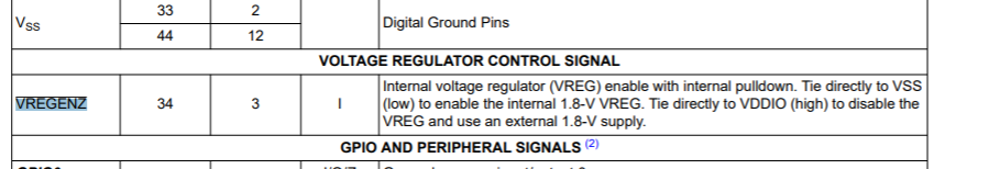

您好、在最新的数据表中、有以下关于禁用内部1.8V LDO 的注释:
我们目前使用10kOhm 上拉电阻、在专门针对该引脚的数据表中看不到任何有关电流消耗的文档。
是否可以使用10kOhm 电阻器将 VREGENZ 上拉至 VDDIO、或者我们是否需要在没有上拉的情况下将引脚直接连接至 VDDIO?
    Peter、
    我与团队进行了检查、功能上此引脚内部有一个21k-60k 下拉电阻。  为了安全起见、我建议使用更强的 pu (2.2k)或仅将 pu 替换为 连接到 VDDIO 的0欧姆分流器。
