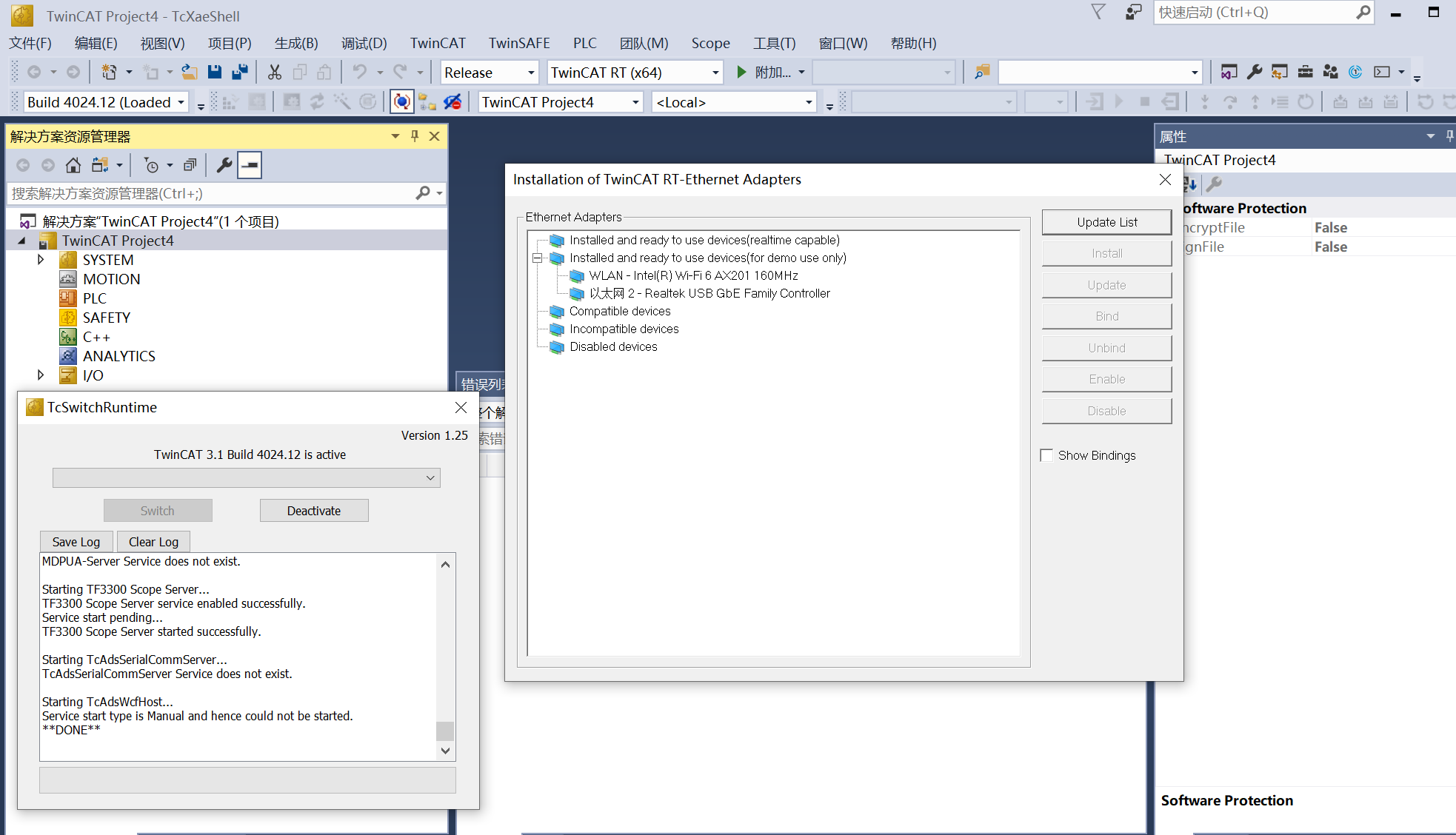

我的客户在调试 TMDSCNCD28388D EnterCAT 函数时遇到了一些问题。
他按照"EtherCAT 从站控制器软件用户指南"的步骤操作、并转到"4.2设置 TwinCAT"的第七步: 在验证是否安装了实时以太网适配器时、他无法在"已安装并可随时使用的设备(实时功能)"中找到实时以太网适配器、并且"兼容设备"中没有可供选择的设备。
想问什么地方出错了?
    绿色环保、
    TwinCAT 仅支持 Intel 网络控制器。 请参阅 Beckhoff 站点"系统要求"下的"支持的网络控制器"。
