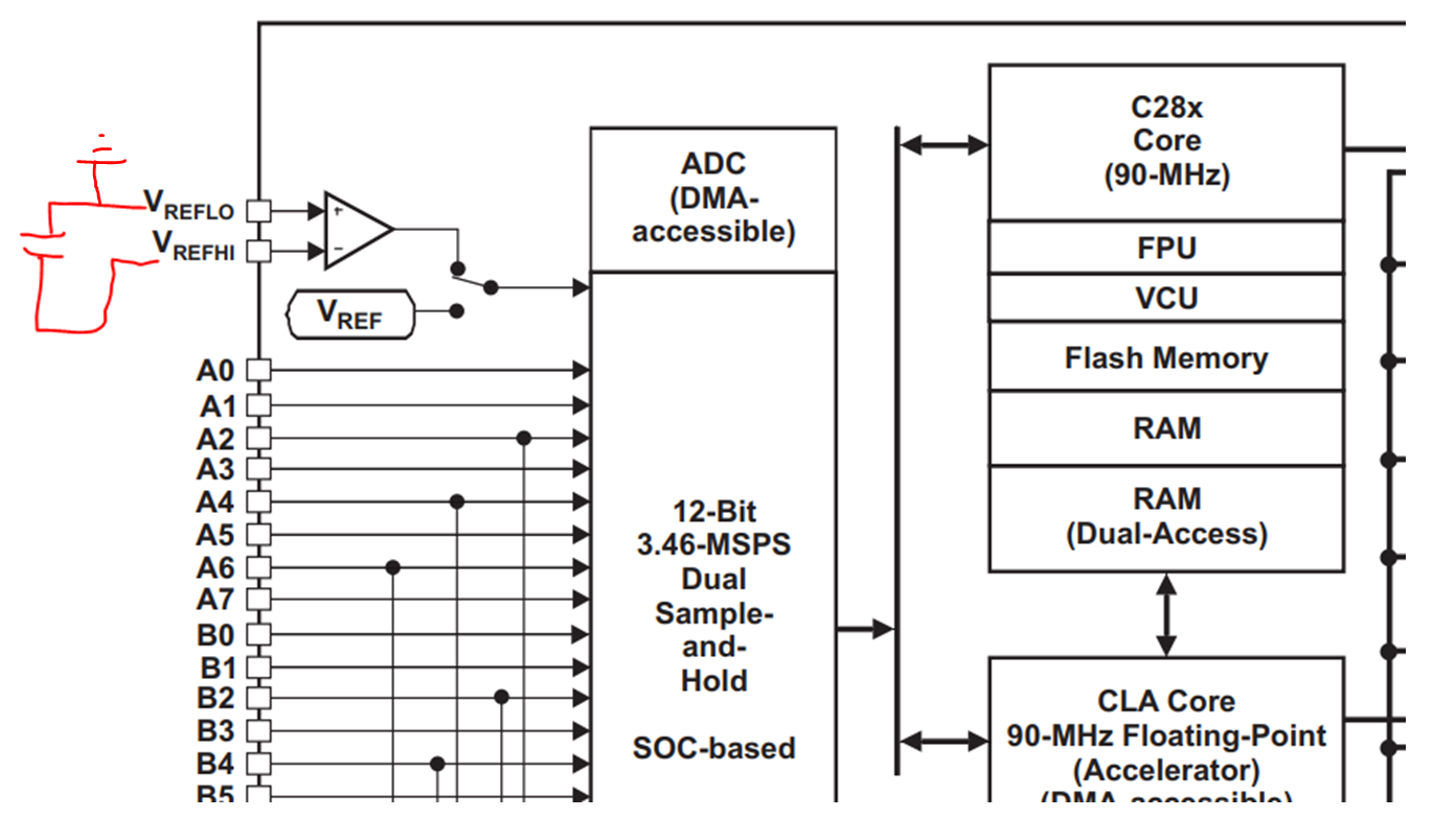

当我们使用内部基准时、Vref HI 和 Vref Lo 上的建议电容是多少

    设计图如下所示。 设计面临哪些不利条件? 1k 接地是否是唯一推荐的方法?
    您好 Ramon、
    由于这不是预期的用例、因此我们没有在这种情况下进行测试、也无法提供非常坚定的建议。
    我们怀疑这种类型的连接不会产生重大问题、只是可能会给系统增加一点额外的噪声。
    如前所述、我们建议客户将 VREFHI 连接到 VDDA 或 VSSA。
    希望这对您有所帮助!
