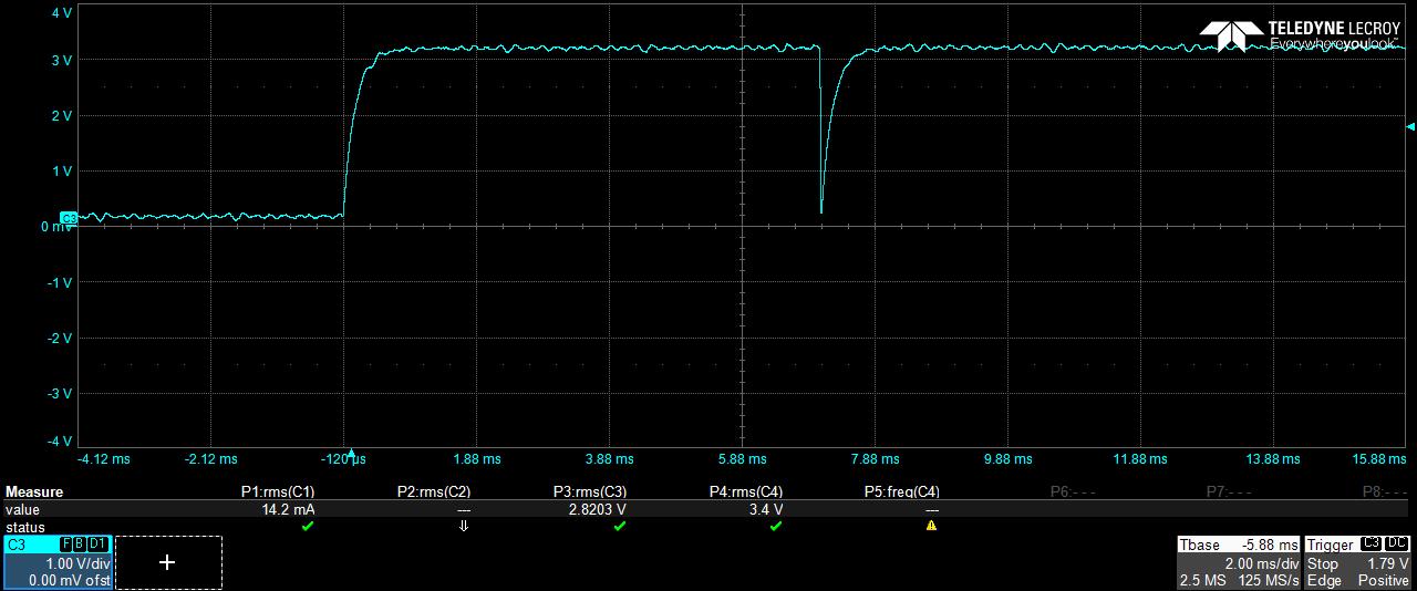

大家好、
我正在进行设计、CPU 在上电时挂起时出现问题。
内部看门狗被禁用、但在 TPS3828释放引脚后、XRS 引脚变为低电平。
顺便说一下、这并不是每次都发生、某些上电操作符合预期、但仅当短暂的低电平时才会发生。
    Steven、
    您能否澄清一下、当您提到禁用看门狗时、您是指 TPS 器件上的看门狗还是 C2000内部的看门狗?  第二个 XRSn 失效后、C2000器件是否正常工作?
    最棒的
    Matthew
