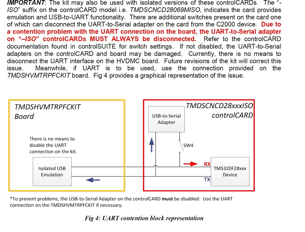

我将 f28069m ISO 控制卡与 TMDSHVMTRINSPIN 搭配使用。 如上一篇文章中所述、使用 ISO 控制卡:
1) 1)我能够将数据从目标发送到主机、但我无法将数据从主机发送到目标。(即目标接收不起作用)
注意:由于我能够使用具有 drv8312 EVM 套件的同一控制卡发送和接收数据、因此控制器工作正常。
在使用 ISO 控制卡的 USB 端口时、我通过填充 M3[J5]跳线禁用了 hvkit UART 端口。
在 hvkit 文档中、提到了以下有关串行接收争用问题的信息。
这是否意味着、我无法使用 ISO 控制卡的 USB 端口进行串行通信? 我是否需要检查控制卡或 hvkit 上的跳线设置、以确保串行通信正常工作?
    Mukul、
    使用 ISO controlCARD、当您连接到 TMDSHVMTRINSPIN 套件时、无法将数据从 PC 终端发送到 C2000器件。 这是因为您必须禁用 ISO controlCARD 上的 USB 转串行适配器、以避免在 C2000器件的 RX 线路上使用多个驱动器。
    如果您希望通过主机 PC 与 controlCARD 之间的 UART 通信、则需要使用 HVMTRINSPIN 套件中的嵌入式 XDS100。
    Cody
