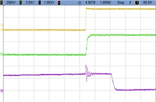

我使用 ECAP 模块 来测量脉冲波占空比。
如下图所示
我使用 eCAP1 (GPIO26)来检测上升沿和下降沿的图片。 但通过实验、我不明白为什么在上升沿、我的
Cature1中的计数器将被复位。 紫色波是 ECAP 中的 TSCTR。 我使用 DAC 函数进行观察。
我的设置是上升沿(EVENT1记录计数器值) 下降沿(事件2记录计数器值也是如此并重置计数器)
e2e.ti.com/.../ti_5F00_code.txt
    ECAP1SYNCIN 配置为什么? 此外、黄色信号和绿色信号之间的区别是什么?

    ECAP1SYNCIN 配置为?
    这就是为什么我要在我的应用中使用 eCAP1 Ecap2 Ecap3的原因。 我希望它们的计数器可以同时计数。
    绿色波形是 GPIO26的信号输入。
    ECAP1SYNCIN 配置为?
    绿色波形是 GPIO26的信号输入。
    你好,Chen——不确定这个问题是否得到解决。 但输入信号的噪声需要滤除。

    是~~我已解决。感谢您的帮助。
