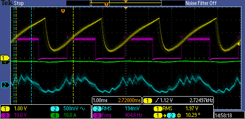

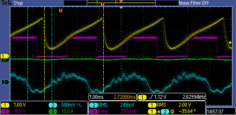

  • 我们注意到、快速估算角度的锯齿形会随着速度的提高而降低。 我们已运行电机 ID 实验室来确定电机参数、并且至少 Rs 与我们的测量结果相吻合
  • 速率达到350Hz (我们的8极对电机为2625RPM)会导致以下结果:
CH1 (黄色)是估算角度、青色(ch3)是霍尔传感器输出。
快速估算速度约为350Hz、但实际上电机以370Hz 的频率旋转。 估算角度周期也为370Hz。 我们认为、取整部分是由于我们在 PWM 输出端添加了1KHz RC 滤波器、与估算器速度误差无关。
  • 将命令速度增加到375Hz 会导致以下示波器波形:
估算角度失真更大、估算速度比实际速度400Hz 更远。 角度也在400Hz 下循环、但估算速度约为375Hz (与指令相同)
 如果我们命令320Hz 或更低、估算速度对应于命令的和霍尔传感器速度。 FAST 估算器中是否有一些输入参数或其他我们可以调整的参数、以便在更高的速度下提高估算的速度精度?
    您使用的是哪种电路板? TI EVM 套件? 或您自己的电路板?
    电机在低速或额定速度下以负载运行期间、您是否有任何电流波形?
    请尝试使用最新的电机控制 SDK 吗?

    我们使用的是我们的板和最新的 SDK。 我们将附加电流波形、 但现在我们可以说正弦相电流在高于320Hz 的更高速度下变化。 它看起来更像是三角形、可能还有其他谐波。
    在调优速度环路时、空载电机的交叉频率似乎不能超过1.5Hz。 该文档介绍了速度反馈路径上的 LPF。 您知道它的时间常数是多少吗? 我们的电流环路是在550Hz 交叉频率下测得的、因此我们希望至少有10-20Hz 的速度环路交叉频率。
    您上面显示的电流形状看起来不是很好。 因此、我们想知道低/额定速度下的电流形状、如果波形仍然是在高速下测试的波形、则必须调整电流和电压感应。
    我们通过使电流和电压反馈更干净来改进了电流和电压反馈、但估算器速度问题似乎仍然存在、但现在却是另一种方法。 当我们命令350Hz 电频率时、速度估算值为350Hz、但实际电机转速大约为270Hz、如下所示。 绿色表示相电流、黄色表示估算角度。 角度周期的频率与电机相同、但估算器认为速度为350Hz、速度环路在350Hz 左右闭合、但实际速度为70Hz。 是否有任何其他估算器参数需要进行调整、以便更准确地估算速度?
    尝试运行识别实验(lab05)以再次识别电机参数、确保电机在识别过程中不加载而平稳地运行、并且不会振动和失速。
    请勿在电机上添加任何用于识别的负载、并根据电机规格在 user.h 文件中设置正确的识别变量值、以确保电机在 磁通测量和 LS 识别状态期间平稳旋转。

    我们使用提到的范围内的参数运行电机 ID、并使结果接近以前的值。 影响估算速度精度的一个因素是 USER_VOLTGE_FILTER_POLE_Hz 设置。
