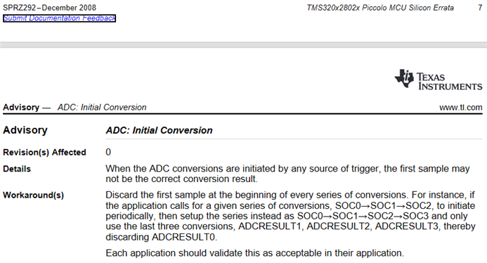

我使用 TMS320f28027。 我们在客户处有奇怪的现象、但我们无法在实验室中再现这些现象。 软件更新后、客户的问题得到解决。 在软件更新过程中、有几个方面发生了变化。 现在、我要查找修复问题的代码部分。 由于我目前无法重现问题、因此我依赖于为客户进行的测量。 在这些测量中、我可以看到、由于未知原因、我的器件中的电流增加了大约九个周期。 为此、必须错误地计算占空比。 如果测量的电流值错误、则会发生这种情况。
作为软件更新的一部分、勘误表中描述的问题也得到了解决。 请参阅"ADC:初始转换"。 在第一个出现故障的版本中、使用了 SOC0的结果;更新后、此结果不再使用、而是被丢弃。 在旧软件版本中、电流测量结果取自 ADCRESULT0。 伪造 ADCRESULT0会导致电流测量值不正确。 因此、勘误表中描述的问题可能与我的现象有关。 为了确保我确实修复了原因、我想详细了解故障机制。
ADCRESULT0损坏必须发生什么情况?
该疾病发生时有多严重?
是否在发生故障时输入首选值? (例如1或4095)
连续九次测量是否合理?
我需要做些什么来模拟实验室中的问题?

    [引用 user="Joachim sinner"]若要损坏 ADCRESULT0,必须执行哪些操作?
    只要 ADC 转换器状态机达到空闲状态、就会发生这种情况。 当多个 SOC 挂起时、ADC 状态机将连续处理转换、而不会在转换之间进入空闲状态。 因此、该行为仅限于第一个采样转换。
    [引用 user="Joachim sinner"]该疾病发生时有多严重?[/quot]
    行为不一致。 用于建模的良好棒球场范围约为+/- 500LSB。
    [引用 user="Joachim sinner"]是否是在发生故障时输入的首选值? (例如1或4095)
    不可以、该误差应视为随机的。
    [引用 user="Joachim sinner"]是否可以合理地认为连续九次测量会受到干扰?
    是否有九个首次采样?  是的。  9个同时触发的连续样本?  否、这不会被视为第一个样片问题。
    [引用用户="Joachim siner"]要模拟实验室中的问题,我需要做什么?
    要了解该问题、您可以记录并比较 C2000Ware 中 ADC_SoC 示例中的 ADCRESULT0和 ADCRESULT1值: ~\C2000Ware_XXXX\device_support\f2802x\examples\structs\adc_soc
    对于系统建模、您可以使用软件将随机误差注入到第一个样本转换中。

    您好、被叫方、
    我运行了程序并观察了 ADCResult0和 ADCResult1中的结果。 这两个器例都使用相同的输入。 此外、当值降至 ADCResult0的定义值以下时、我通过运行的 If 循环扩展了代码。 该程序在 CCS 中以调试模式运行。 我在 If 循环中设置了一个断点。
    在首次运行期间、ADC 输入的设置方式为预期值约为800位。
    在 ADCResult0上、我可以观察​​到796 - 798范围内的值。
    在 ADCResult1上、我能够观察​​到798 - 801范围内的值。
    如果值 ADCResult0 <700、则会进入 If 循环。 这种情况从未发生过。 我不能在高温和低温条件下引发问题。 更改其他 ADC 通道也没有效果。 实验运行了大约4小时。
    在第二次运行中、ADC 输入的设置方式为预期值约为3200位。
    在 ADCResult0上、我可以观察​​到3197 - 3201范围内的值。
    在 ADCResult1上、我可以看到​​范围为3202 - 3204的值。
    如果值 ADCResult0 <3100、则会进入 If 循环。 这种情况从未发生过。 实验运行了大约2小时。
    错误是否不会在调试模式下发生?
    (我正在使用 XDS100v1 USB 调试探针。)
    Joachim

    您能回答我的最后一个问题吗、自那一年以来、问题"初始转换"已通过勘误文档发布?
    非常感谢 Joachim
    [引用 userid="114988" URL"~/support/microcontrollers/c2000/f/c2000-microcontrollers-forum/982560/tms320f28027-errata-adc-initialconversion-failure-mechanism/3639377 #3639377"]自那一年以来,通过勘误文档宣布了问题“初始转换”?
    最初的转换咨询意见于2008年12月首次发布:
