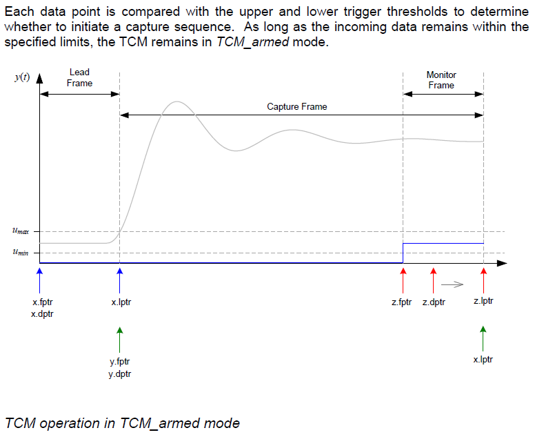

我指的是文档
参考设计:TIDM-DC-DC-BUCK
C2000 数字电源 BoosterPack
直到4.g、一切都正常。
但使用
将 BUCK_ACTIVeLoadContactEnable 设置为1
 我看到仍然有一个步骤、它不在那里。 输出电流是恒定的。 输出电压是恒定的。
从样本300中、我可以看到从开始就一直期望的信号噪声。
当我启动 SFRA 时、我在较高层面上看到了正弦、但为什么它高达300样本低?
我希望有类似的东西
安德烈亚斯
    [引用 userid="478325" URL"~/support/microcontrollers/c2000/f/c2000-microcontrollers-forum/985274/launchxl-f280049c-single-time-graph-windows-does-not-show-small-signal-of-sfra 中的内容]直到4.g 一切都正常。  [/报价]
    您是否能够在步骤4.g 中看到瞬态负载响应 是否如预期的那样?
    [引用 userid="478325" URL"~/support/microcontrollers/c2000/f/c2000-microcontrollers-forum/985274/launchxl-f280049c-single-time-graph-windows-does-not-show-small-signal-of-sfra "]
    [/报价]
    如果您的意思是0到2.2V 之间的间隙、这很可能是在满足触发条件之前查看 TCM 缓冲器的伪影。  我看到 TCM 状态为"已布防"、这将解释为什么引线和捕捉帧仍被清零、而临时值的循环缓冲器存储在监控帧中。  TCM 正在等待 TCM 被触发。  请注意、与 DCL 用户指南中的蓝色波形相似:
    我建议调整 TCM 触发最小和最大水平、以便满足 TCM 触发条件。  TIDM-DC-DC-BUCK 中用于将最小和最大电平设置为 TREND_V +/- 100mV 的指令应在瞬态负载响应的大部分时间内有效。  捕获 SFRA 注入可能需要更小的范围。
    谢谢你!
    您从哪里获得了该图?
    安德烈亚斯
    DCL 用户指南可在 C2000Ware 中的发布目录中找到: ~\C2000Ware_XXXX\libraries\control\DCL\c28\docs
