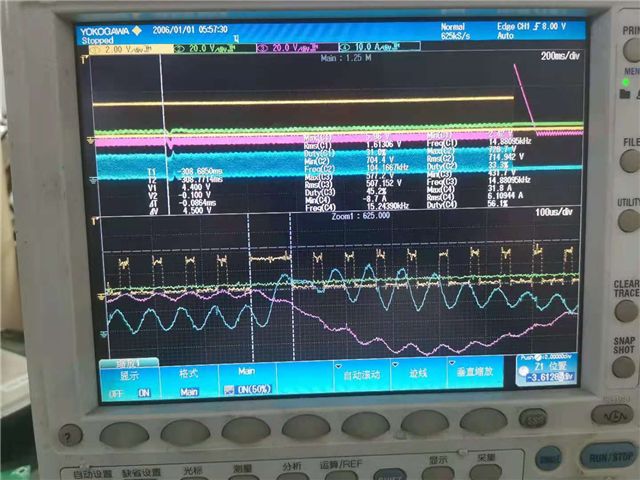

    我们没有捕捉电源和 eCAP 输出、而是捕捉电流信号(   当 eCAP 跳转到100%时、电流信号将上升)。
    我们监控 MCU 电源引脚处的电源。
    3.3V 模拟-黄色、电流-绿色、我们可以看到电源在电流上升时保持稳定。
    3.3V 数字-黄色、1.9V 数字-紫色、我们可以看到电源在电流上升时保持稳定。
    1.9V 模拟-黄色、我们可以看到电源在电流上升时保持稳定。
    我们没有关于如何调试此类问题的指导。

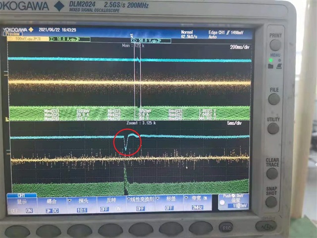

    您好 Howard、
    我已突出显示了您提供的示波器屏幕截图的一个 Dip。 它是哪个电源、该下降的幅度是多少?
    你(们)好
    一个是 PV 输入电压、另一个是 PV 输入电流。 由于占空比突然变为100%、因此电流会上升、电压会下降。 现在、重点是它突然变为100%、然后返回到原始值的原因
