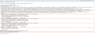

我在项目中看到下图中的错误。
Project compiler problems
项目编译器控制台输出如下。
Compiler console output
如何调试这些错误? 我在等你的帮助。
你好。
    出现这些错误的原因是段大小大于尝试分配的内存。 请为这些部分添加更多内存块。
    例如:
    .text:>> RAM1|RAM2|RAM3...
    此外、如果尚未启用-gen_func_subsections 标志、请启用该标志。 可在 Project Properties->C2000 Compiler->Advanced Options->Runtime Model Options 中找到
    Veena

    [引用 userid="128297" URL"~/support/microcontrollers/c2000-microcontrollers-group/c2000/f/c2000-microcontrollers-forum/1013906/tmdscncd28379d-linker-cmd-file-errors/3746914 #3746914"]
    例如:
    [/报价]
    Sinan。
    您好、Sinan、
    应将其添加到链接器命令文件中。 该文件中存在所有可用内存块的列表。 在 SECTIONS 下、您可以找到每个段如何映射到存储器块。 您可以使用更多 RAM 块来分配更大的段
    Veena
    我向'2837xD_RAM_lnk_CPU1'链接器命令文件添加了新的存储器块。  但是、我在 CSS 中仍然有相同的错误。
    我 的'2837xD_RAM_lnk_CPU1'链接器命令文件内容如下。

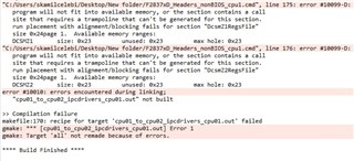

    您好、 Veena:
    我解决了'2837xD_RAM_lnk_CPU1'链接器命令文件中的错误。
    'F2837xD_Headers_nonBIOS_CPU1'链接器命令文件中当前存在错误。  错误如下图所示。
    谢谢。
    Sinan。
    您好、Sinan、
    处理奇数结构的编译器文件似乎存在一些问题。
    作为权变措施、请在.cmd 文件中将 DCSMZ1和 DCSMZ2的大小更新为0x24。
    我将在下一个 C2000ware 版本中提交一个 TT 以获取此更新。
    Veena

    添加额外的新存储器块是否可以解决我在下面的问题?
    [引用 userid="487101" URL"~/support/microcontrollers/c2000-microcontrollers-group/c2000/f/c2000-microcontrollers-forum/1013906/tmdscncd28379d-linker-cmd-file-errors/3751387 #3751387"]我在 项目中再次看到图片中的错误。
    您能否在2837xD_RAM_lnk_CPU1.cmd 输入器命令 文件上显示一个示例?
    谢谢。
    Sinan。
    您好、Sinan、
    在链接器命令文件中,您有 .text :>> RAMD0 | RAMLS0 | RAMLS1 | RAMLS2 | RAMLS3 | RAMLS4。
    链接器会尝试在这些 RAM 中分配.text 段、您会得到以下错误。 正如您在错误消息中看到的、RAM 已在使用中、只剩下0x269字节、.text 文件的大小为0x3f16。
    由于您正在运行第0页 RAM 之外的操作、因此您可以将少数 GSRAM 移动到 PAGE0、并使用它来分配.text。
    例如:
    第0页:
    RAMGS0:origin = 0x00C000、length = 0x001000
    RAMGS1:origin = 0x00D000、length = 0x001000
    RAMGS2:origin = 0x00E000、length = 0x001000
    RAMGS3:origin = 0x00F000、length = 0x001000
    .text:>> RAMGS0 | RAMGS1 | RAMGS2 | RAMGS3
    您可能需要查看分配给 RAMLS0/1/2/3/4的内容。 我看不到它用于链接器命令文件中的任何其他段。
    您可以检查.map 文件以了解详细信息。
    您能否确认  CCS 项目中包含此链接器命令文件和 F2837xD_Headers_nonBIOS_CPU1.cmd (两者都包含)?
    Veena
    您好、 Veena:
    首先、非常感谢您的反馈。  我感谢你。
    正如 您告诉我的那样、我在'2837xD_RAM_lnk_CPU1.cmd'链接器命令文件中添加了更多新的内存块。
    我在 CCS 工程中包含了'2837xD_RAM_lnk_CPU1.cmd'链接器命令文件和'F2837xD_Headers_nonBIOS_CPU1.cmd'(两者都有)。
    但是、我在  下面的图片中看到了错误。
    项目编译器控制台输出如下。
    我 的'2837xD_RAM_lnk_CPU1'新链接器命令 文件内容如下所示。
    MEMORY
    PAGE 0 :
       /* BEGIN is used for the "boot to SARAM" bootloader mode   */
       BEGIN            : origin = 0x000000, length = 0x000002
       RAMM0            : origin = 0x000123, length = 0x0002DD
       RAMD0            : origin = 0x00B000, length = 0x000800

    看起来、.text 的问题现已解决。 请对所有存在错误的部分执行相同的操作。
    Veena
    您好、 Veena:
    我没有完全理解这一点。 您能举个例子吗?
    [引用 userid="128297" URL"~/support/microcontrollers/c2000-microcontrollers-group/c2000/f/c2000-microcontrollers-forum/1013906/tmdscncd28379d-linker-cmd-file-errors/3752780 #3752780"]请对所有出现错误的段执行相同的操作。
     非常感谢。
    Sinan。
    您好、Sinan、
    请添加更多内存块以分配其他段:
    econst :>> RAM1 | RAM2 | RAM3。
    Veena
