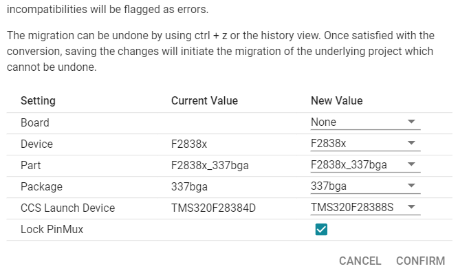

我从 "D:\ti\c2000Ware_3_04_00_00\driverlib\f2838x\examples\C28x\GPIO\"开始了一个示例项目"GPIO_ex2_toggle "。 原始器件类型为28388D。 我尝试使用 syscfg 工具将器件类型切换到实际器件、即28388S。
我单击了开关按钮、并选择了具有 TMS320F28388S 的 CCS 启动器件。
但是、在我确认选择后、当我再次打开 CCS 启动器件时、它仍然是 TMS320F28388D。
此外、如下面所示、该项目的一般说明为 TMS320F28388D。
我似乎无法更改器件类型。
然后我创建了一个新项目并执行了上述类似操作。  这次、CCS 启动器件始终为 F28384D。
那么、如果我想使用 syscfg 工具、如何切换器件类型?
    SysConfig 器件开关中的更改实际上是否会更改项目属性?
    能否评论项目属性是否应更改?
    NIMA
    如果唯一的更改是 CCS 启动器件、SysConfig 似乎不会向 CCS 发送切换工程属性的信号。  为了解决此问题、您可以切换到完全不同的器件或器件、保存、然后切换回(确保在切换回的开关上选择正确的 CCS 启动器件)。  在执行此操作之前、我将备份 SysConfig 脚本、以防交换机必须为新器件更改某些内容。
