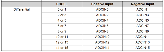

您好、香榭丽舍
 在使用16位 ADC 差分模式时、您是否愿意帮助检查相关的结果寄存器?
例如、如果使用 ADCIN0作为正输入、使用 ADCIN1作为负输入、 它们的转换结果存储在 ADCRESULT0或 ADCRESULT1中吗?
Linda
    您好 Linda、
    您可以将 SoC 或 EOC 的编号与 ADC 输入的编号相混合。 当您启动 AD 转换时、结果存储在与 SoC 编号相对应的寄存器中、而不取决于输入的编号。
    许多问候语
    Leon
    Linda、
    正如 Leon 正确指出的、ADCRESULTn 寄存器对应于启动 ADC 转换的 Sock。
    Tommy
