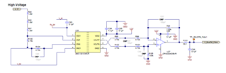

大家好。 我对三相 Vienna 中的总线电压采样有一些疑问。 我希望我能得到你的帮助。
假设电路稳定、则 Vbuspm 为300V。 我根据原理图上的参数计算 vBusPM_ Fdbk 为 1.55、
公式为  Vbus *谐振分压器增益* AMC1301运算放大器增益* Diff 运算放大器增益=Vbus * 0.00079 * 8.2 * 0.7978723、即300*0.00079*8.2*0.7978723=1.55
我从这个图表中知道 vBusPM_pu 的理论值为300.15/454=0.661123348、这不是问题、
但通过 ADC 总线电压采样程序中的三相 VienNAPFC:
我们喜欢 adcresult
ADCRESULTX=4096*(ADCINy-VREFLO)/(VREFHI-VREFLO)
VREFHI = 3.3V?
VREFLO=0V?
也就是说、它可以通过 上述代码进行计算
Vienna_vBusPMMeas _pu = 4096*(1.550-0+1.550-0+1.550-0+1.550-0)/(3.3-0)* 0.000244140625*0.25*717.79/454=0.7426
这与  表中测得的0.6776和理论值0.661123348非常不同。这是我有点困惑的地方。
期待您的回复、谢谢!
