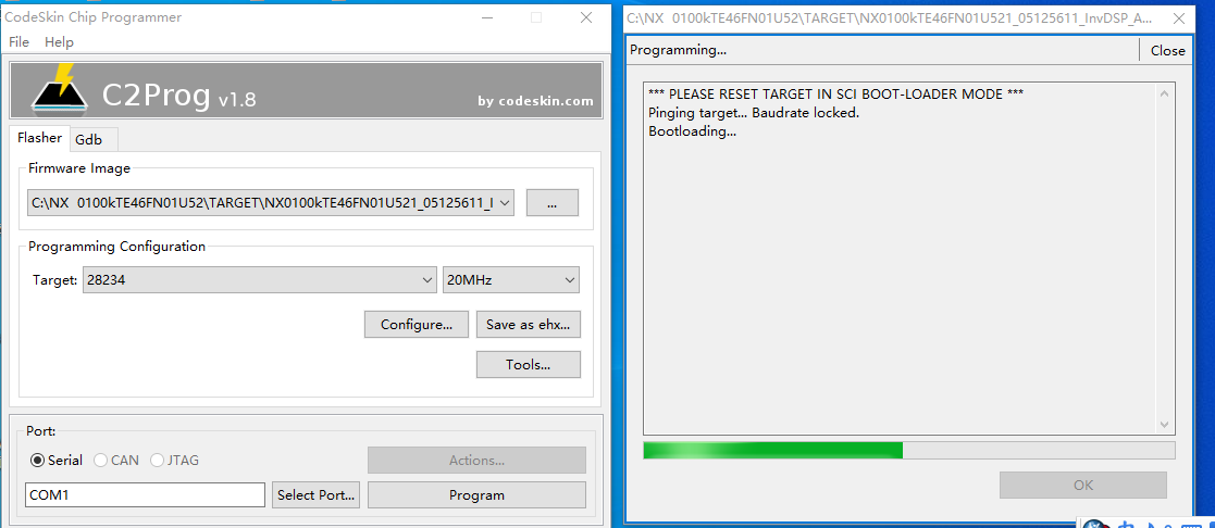

TMS320F28234芯片可通过 SDFlash 版本 V1.65.00通过串行端口 COM1-COM4下载、将串行端口编号更改为 COM5-COM8时、无法连接芯片。

    他们可以尝试以下方法:
    1) 1)重新启动 SDFlash
    2) 2)尝试检查 COM 端口驱动程序是否有任何更新并安装它们。
    请注意、Spectrum Digital 不再支持 SDFlash。  我建议移至 Codeskin 的 C2Prog 工具。
    谢谢、此致、
    Vamsi

    我已经下载了软件 C2 Prog、版本为 v1.8.11.7。
    但是、在对 DSP 28234进行编程时、会出现以下信息。
    附注:附件是演示软件文件、供参考。
    e2e.ti.com/.../demo.7z
    请帮帮我。谢谢。
    Zhonghui、
    我们能否确保按照下表为 SCI 引导设置引导引脚?
    最棒的
    Matthew
