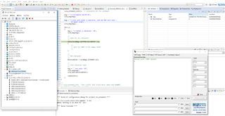

    我再次查看了原理图、您能否确认您在 J4上放置跳线、如附件中所示?  将 Rx 信号连接到 M1时需要使用该电压。  如果您放置 J4、请尝试查看 Windows 硬件管理器是否通过 USB 连接检测到 UART、就像我们之前所说的那样。
    最棒的
    Matthew
    直到现在、我没有使 J4跳转。
    我按照指示跳过 J4并再次运行 Echoback.c。 但结果是相同的(XRDY = 1时、我卡在 while 环路中)
    是否可以在连接的设备管理器屏幕上确认 UART 检测? 我不确定如何说我已连接...
    Enomoto、
    感谢您提供此图像、PC 仍然看不到 COM 端口。  我认为这是 FTDI 器件编程为 XDS100v1时出现的问题。
    我附加了一个 ZIP 文件、其中包含编程器应用"MPROG"以及一个添加 UART 反向通道的新文件。  请摘录并按照以下说明操作:
    将 PREX 板插入 PC 并通电
    运行 MPROG.exe 应用程序
    1)单击"打开文件夹图标"并选择与 MPROG.exe 位于同一控制器中的 F28335_CC_XDS100wUART.EPT
    2)点击"Erase all existing devices"按钮
    3)单击"Program All Existing device"按钮
    4)您应该注意与下图“编程序列号...”相同的对话框。
    5)对 PREX 板进行下电上电
    -您现在应该在 HW Device Manager、XDS100 Class USB Serial Port (COM##)中检测到 COM 端口

    Enomoto、
    是的、由于某种原因、主机 PC 无法识别 FTDI 器件上的 UART 通道。  我假设这仍然是某些驱动程序问题导致的、但通过 E2E 进行调试可能很困难。
    让我们移除 J4并尝试将单引脚接头与 PREX 板底部的 TX/V33/GND/RX 配合使用。  您是否能够将这些 TX/RX/GND 信号手动连接到 PC 上的 DB9接头?
    最棒的
    Matthew
    您好、Matthew
    我是否应该像原来那样通过 USB 连接将单个引脚接头连接到 PC?
    我已连接并再次发送、但没有响应。
    该端口在设备管理器中新显示为 COM5。
