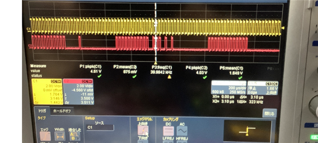

3. 我想执行一个函数来输出相对于 CLB 中输入的延迟输出。
该设计使用以下模块进行仿真。
仿真结果如下。
仿真结果和实际操作是不同的。
我希望 CLB 始终以相同的偏差输出、但存在缺少某些波形的现象。
请告诉我如何消除这种现象。

    看起来像输入采样。 信号作为输入、它是什么? 它来自哪里?
    [引用 userid="280106" URL"~/support/microcontrollers/c2000/f/c2000-microcontrollers-forum/995779/tms320f28388d-how-to-change-clb-duration-in-sysconfig/3680621 #3680621]3. 看起来像输入采样。 信号作为输入、它是什么? 它来自哪里?
    我想使用 CLB 来配置输出、使其相对于输入具有延迟。
    ■3.0us 延迟设置
    ■1.5us 延迟设置
    是的、我明白。 什么是输入信号? 它来自 GPIO 吗? 它来自 ePWM 吗? 您是否启用了输入同步器?
    请启用同步器、并确保信号不会太快、CLB 同步器无法捕获。
