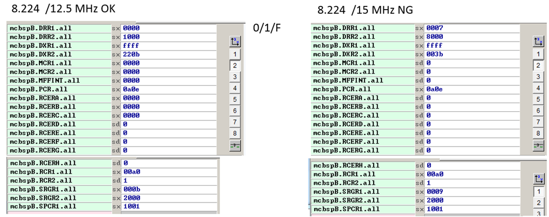

    感谢您提供的额外详细信息、您能否共享12.5MHz 和15MHz 运行的所有 McBSP 寄存器设置?  您还可以共享 LSPCLK 分频器信息吗?  如果更容易在 CCS 中获取寄存器的屏幕截图、则可以。
    我想确保我了解 McBSP 边界上以及时钟生成电路中的时钟速率。
    还请确认 CPU 时钟、它是150MHz 吗?
    12.5MHz 时 RDATDLY 的行为(即1或2时无差异)是我通常所期望的。
    最棒的
    Matthew
    所有寄存器设置如下所示
    "确定"表示接收数据正确。
    我确认 CPU 时钟为150MHz。
    长川

    Matthew、
    根据我附加的寄存器表、我在设计中将 McBSP 设置为 SPI 主器件。 我知道受控模式中的限制。 但是、没有有关 SPI 主器件的信息。 例如、满足我的应用要求的最大频率。  请帮帮我。
    我做了一个测试、发现一件有趣的事情、就是通信正常(如下面所示)、即使设置时间也可能小于30ns。 根据 SPI 时序限制、它应该有一些 问题。
    您是否认为  McBSP 作为 SPI 主器件设置时序要求 最小值为30ns。 值是否正确?

    此器件上的最大速度受 GPIO 压摆率限制。  在这种情况下、在器件的所有条件下最高频率为25MHz;但它不是二进制类型限制。  这可能是某些器件、尤其是在标称条件下(例如室温和电源轨> Vmin)、能够提供器件上所见的更好性能。
    我认为这也是一个规格、在该规格中、您还可以看到更快的切换速率、但引脚无法正确转换为 VOL/VOH 规格、速度比我们更快。  如果您同意上述解释、请告诉我。
    无论如何、我认为我可能知道接收问题的根源;正是 GPIO 引脚本身内联的鉴定逻辑。  默认设置是将传入信号与 SYSCLK 同步。  问题是 McBSP 内部也存在此逻辑、因此我们将同步两次、从而导致 Rx 信号相对于 SPICLK 的延迟。
    对于已配置为 RX 的 GPIO、您需要将其 GPAQSEL (或 GPBQSEL)更改为异步= 3 (默认情况下将其设置为0)。
    请告诉我这是否可以解决问题。

    Matthew、
    我犯了一个错误、我想更正 我所依赖的先前信息。
    对于配置为 RX 的 GPIO13 I、  其 GPAQSEL1的位(27、26) 设置为0
    对于配置为 CLK 的 GPIO14 I、  其 GPAQSEL1的位(29、28)设置为0
    在我将所有这些设置为 Async = 3后、通信工作正常、问题似乎已得到解决。
    请告诉我相关信息吗?
    长川
    感谢您对设置的澄清、很高兴我们能够按文档记录工作。
    由于 SPI 模式下的 McBSP 依赖于其自身 SPICLK 的相对时序、我相信 GPIO 上的默认同步器可能会引入传播延迟、因为它们在1个 CPU 时钟通过之前不会传递传入的数据。
    由于 SPI 协议依赖于传入数据、这些数据将被锁存在 SPICLK 的下降沿上、因此当我们使用更接近 CPU 时钟速率的 SPI 时钟时、这会将数据推出。
    我还想更正前面有关 SPI 模式下 McBSP 最大速度的陈述。  我曾提到过、根据 GPIO 限制、我们应该能够以25MHz SPI 时钟运行。
    Janet 指出、在下降 SPI 时钟之前、DX (接收)数据的设置时间要求为30ns。  在25MHz (40ns 周期或20ns 半周期)下无法实现这一点。  这将在16.6MHz 时为全双工 SPI 设置容、而半双工发送可以在25MHz 时运行。
    您的15MHz 时钟数据速率仍在该范围内、因此我们可以在您所需的速度下实现全双工。
