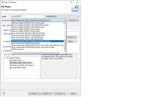

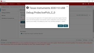

我使用 XDS110 USB 调试探针处理程序部分 TMS320F28075。
出现两个问题、导致我无法继续
i)使用 Uniflash 版本3.4/4.0/4.1/6.0进行编程时遇到相同的错误
ii)尝试使用 CCS 进行测试连接、发现 XDS110在选择中不存在

    您的安装似乎在某种程度上缺少驱动程序。  您是否在 CCS 中检查了更新并安装了任何最新的更新?  希望您使用的是最新的 CCS 10.x 版本。
    您是否在 CCS 安装目录中看到以下文件夹?
    ccsxxxx\ccs\ccs_base\ccommon\uscif\xds110
    在 Uniflash 安装目录中、是否有以下文件夹?
    uniflash_6.2.0\desktopdb\content\TIC扩音器\win\ccs_base\con\uscif\xds110
    谢谢、此致、
    Vamsi
    这两个版本都可用、 我使用的是最新的 Uniflash 6.0.0和 CCS6
    是可用- ccsv6\ccs_base\common\uscif\xds110
    是可用-  uniflash_6.0.0\desktopdb\content\TICloudAgent\win\ccs_base\con\uscif\xds110

    大家好、对于 CCS10、有选择、当我单击验证时、我在扫描 JTAG chain.e2e.ti.com/.../CCS_5F00_Fail.txt 上失败
    我正在使用外部 JTAG 工具、能够扫描和检测 JTAG 器件。

    您好、Vamsi、
    尝试将 GPIO84连接到 GND、导致 Uniflash 和 CCS 获得相同的故障(测试连接)
    您好:殷生
    这不是闪存编程器(Uniflash 或 CCS 插件)问题。  与器件的连接不成功(因此闪存编程器甚至没有开始运行)。
    这似乎是您的电路板或仿真器硬件问题。
    尝试通过更改器件、仿真器和电路板(可能您可以尝试使用 TI 控制卡)来隔离问题、并查看问题的发生方式。

    您好、Vamsi、
    我们只需尝试相同的设置、程序、没有任何问题、但 XDS510已经过时、因此我们购买了 XDS110。
    今天尝试两个装置 XDS110时出现相同错误、请确认 XDS110是否无法执行程序、或需要任何其他设置/设置?
    此外、我将获得序列号0
    是否可以使用全0的序列号?

    我的电路板设计连接器如下所示、设计用于调试器、我使用的是20引脚 TI 14引脚提供的适配器、因此所有连接都没问题。
    TRST 下拉电阻器产品设计人员应为正确的电阻器。
    相反、正如我提到的 XDS510、即插即用没有任何问题。

    是否可以移除 TRSTn (R396)上的 PD 并查看是否允许 XDS110进行连接?  我发现 XDS110的驱动强度不如旧款仿真器强、因此如果 TRSTn 上的 PD 较强、则可能会在驱动时出现一些问题。
    如果可以、我建议在 TRSTn 上尝试10k PD、看看是否允许连接。
    最棒的
    Matthew
    您好、Matthew、
    更改为10k 后、JTAG 和编程现在可以传递。
    供参考、为了不改变我们的产品电阻、我在 TRST 上添加了100欧姆的上拉电阻器、使 R396上的电压保持为2.15k、现在也可以通过。
    感谢 Matthew 和 Vamsi 帮助我解决问题。
