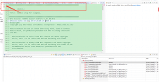

我尝试在 c2000ware 中调试 FSI 示例,但当我加载 了软件项目并 对其进行编译时 , 下面的错误无法解决,请帮我,谢谢!
    我曾尝试删除或删除它,但它确实起作用;
    您能否创建新的工作区并导入此示例并进行构建?
    Veena
    是的、我创建了一个新的工作区、但 它也不起作用
    这是针对所有示例、还是针对该特定示例发生的?
    Veena
    似乎所有 driverlib 示例都存在此问题;但器件支持示例没有问题;
    您能否共享您正在使用的 device.c 文件?

    我使用280049c
    而 device.c 也存在错误:

    我安装最新的 C2000ware,但错误仍然存在; 这是否是配置问题? 为什么设备支持示例工作正常
    您使用的是哪个 CCS 版本? 您能否安装最新的 CCS 版本?
    Veena
    这与 CCS 版本没有关系;由于我使用 CCSV9和 CCSV10.1.1、问题仍然存在;
    可能必须设置一些配置
    这很奇怪。 它会感觉什么类型的错误
    您好、Veena、我已经找到了解决方案、请查看下面的内容、但我不知道您的 TI 设置的示例设计输出为什么是"ELF"而不是"COFF"
    f28004x 中的示例可以 EABI 和 COFF 格式编译。 COFF 是 较旧的格式。 对于较新的器件、我们仅支持 EABI 格式。 从编译器的角度来看、新功能在 EABI 中实现、该 EABI 可能不存在 COFF 格式。
    因此、建议使用 EABI。 不确定为什么这解决了您的问题
    在使用 UTF-8编码时报告了类似的问题。
    Veena
    但为什么我选择 ELF、并且存在错误;  您选择了什么?  您是否重复了使用“UTF-8”的问题?
    为什么会出现我的问题? 是否为单个案例?
    我使用了这两种格式、并且编译很好。 我会将此问题通知编译器专家。
    好的,期待专家的答复
    我不明白为什么从 EABI 更改为 COFF 可以解决该问题。
    请将项目恢复到发生意外错误诊断的状态。  然后添加编译器选项 --verbose_diagnostics。  这会使编译器用标记回显问题源代码行、以确定问题的开始位置。  这将显示在“控制台”视图中,而不是“问题”视图中。  请告诉我们您的发现。
    谢谢、此致、
    乔治
    根据您的说明、错误显示如下:现在我怀疑这是由我们公司的加密系统引起的、可能不是您的 TI 错误;
    是的,我们的 IT 工程师已经解决了这个问题,非常感谢你们的帮助!!
