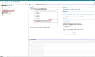

在示例项目中、目标器件是具有100个引脚的 F28377S、但我能否将其更改为具有176个引脚的 F28374S 并检查其运行情况?
示例工程为 sci_ex1_loopback。
⇒C:\ti\c2000Ware_3_04_00_00\driverlib\f2837xs\examples\cpu1\sci
非常感谢您的帮助。
Yuka

    当我尝试在工程属性中更改器件时、会显示"对于启用 SysConfig 的工程、请使用 SysConfig 编辑器将工程迁移到另一个兼容的器件。我只会收到一条提示、提示"对于启用 SysConfig 的工程、 请使用 SysConfig 编辑器将项目迁移到其他兼容设备。
    因此、在 SysConfig 编辑器中、在此项目中打开 syscfg 文件、然后按"switch (beta)"按钮。
    然后、我要将器件的器件和封装从 F2837xS_100PTP 更改为 F2837xS_176PTP、并将 CCS 启动器件更改为 TMS320F28374S、但我只能选择 TMS320F28378S 或 TMS320F28379S。
    如何在 SysConfig 编辑器中更改设置?
    我是否需要在 SysConfig 编辑器中为 F28374S 创建新的 syscfg 文件、然后将其反映在 sci_ex1_loopback 项目中?

    您好、Yuka、
    我能够在 CCS 中切换器件、而无需任何 SysConfig 警告。 请参阅附加的快照。 您使用的是哪个 CCS 版本?
    Siddharth

    Yuka、
    F28374S 的选择将添加到 SysConfig 的下一个版本中。
    目前、您可以使用 SysConfig 编辑器中提供的其他选项之一、它不会更改 SysConfig GUI。
    Siddharth
