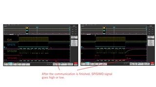

我对如何使用 SPI 主模式有疑问。
附加的文件是使用 SPI 主控模式的波形。
我想更改 SPISIMO 正边沿时序。
SPISIMO 的正边沿定时是否可以在/尽管是负边沿之后改变?

    你好、Naoki、
    该波形看起来不正确、SPISOMI 应在 SPISTE 引脚变为低电平之后切换、而不是在之前切换。 您能否澄清几点:
    1.在您的代码中、SPISTE 引脚配置为 GPIO 还是 SPISTE 引脚? 一些客户将引脚配置为 GPIO 模式、并使用 CPU 将其设置为低电平或高电平。
    2.在电路板上、SPISOMI 引脚上是否有上拉电阻器?

    这是一个有关 SPISIMO 引脚的问题。 SPISIMO 呢?
    我将在下面回答您的问题。
    我没有将 GPIO 模式用于 SPISTE。
    SPISOMI 引脚上有一个上拉寄存器。
    Naoki
    抱歉,我指的是 SPISIMO。
    您是否有 SPISIMO 上的上拉电阻?
    你(们)好
    否、SPISIMO 上没有上拉电阻。
    我认为这是一个有点奇怪的波形。
    是否有任何设置可改变计时、尽管它变低?
    Naoki
    我同意,这是奇怪的。 SPISIMO 引脚应在 SPISTE 引脚变为低电平之后开始切换、而不是在之前切换。 这是不可配置的。 如果您可以发布原理图(仅限 SPI 总线)和 SPI 代码的快照、我可以查看一下。
    SPISIMO 正直接连接到从器件。
    BTW、我发现了2种 SPI 波形现象。
    1:通信完成后、SPISIMO 信号变为高电平或低电平。 这也很奇怪吗?(请参见下图)
    2:当我设置 CLKPOLARITY = 1且时钟相位= 0 (SPI MODE3)时、SPISIMO 在 SPISTE 引脚变为低电平后开始切换时序。
      (请参见下图)
      在 SPI MODE0 (CLKPOLARITY = 0且时钟相位= 1)上似乎发生了这种奇怪的现象
    这些现象是否能帮助您了解情况?
    尽管可以分配 GPIO、但我可以轻松地进行更改、无论时间如何。
    所以我认为这不是一个严重的问题。
    如果您无法考虑设置的解决方案、我将结束这篇文章。
    Naoki
    Naoki、
    我仍然不确定这里会发生什么情况。 您的 SPICLK 以及内部 LSPCLK 和 SYSCLK 的频率是多少?
    此行为是否会影响系统的功能? 从器件是否接收到不正确的数据? 如果不是、我同意您的观点、这不是一个严重的问题。
