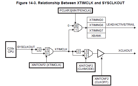

28335的 XINTF 可被连接至 SARAM、如手册中描述的那样。 例如、以下存储器可与坞站连接:
如果 XINTF 连接到 FPGA、 能否使用 XINTF 的 XLKOUT 信号进行数据同步?  如下图所示、XCLKOUT 与 XINTF 的内部时钟 XTIMCLK 相关。
请帮助您检查它。
    Susan、
    请查看描述 XCLKOUT 和各种 XINTF 信号之间关系的数据表参数。  如果这些参数 满足 FPGA 实现的需求、那么我希望它能够正常工作。
    Tommy
