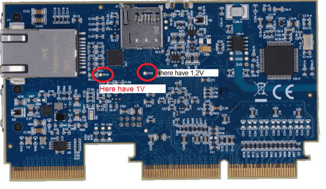

    我为 C2000器件供电。 我连接了扩展坞并尝试通过 J17连接器供电、但它无法正常工作。 然后、我尝试将 Micro USB-B 连接器连接到 controlCARD 的 J8、但它仍然无法正常工作。
    电源 只有[LED D1]和[LED D2:A]在电路板中亮起。
        2.找到微型 USB 连接器后,计算机上不会出现任何问题,LED 指示灯不亮,也不会发出声音。
    亚历山大
    如果它以前正常工作、但没有更改配置、则连接突然断开、则电路板可能会损坏。 我发现这些板极具 ESD 耐受性、但看到客户损坏了它们。 由于连接到 controlCARD 的其他电路、电路板通常也会受到 EOS 的损坏。
    如果您有兴趣了解发生了什么故障、我建议首先调查 VDDIO 和 VDD 测试点、看看它们是否具有正确的电压。 如果 LDO 或 C2000器件变热、则可能其中一个器件出现故障。
    Cody
    实际上、在某些点、电压与板上显示的电压不同。
    亚历山大
    我不理解以下陈述、请澄清您是否需要回复。 "板"是什么意思? 电压何时不同?
    [引用 userid="452912" url="~/support/microcontrollers/c2000-microcontrollers-group/c2000/f/c2000-microcontrollers-forum/999015/tms320f28388d-error-when-configuring-target/3708402 #3708402"]在某些点、电压与板上显示的电压不同。
    PS、我建议断开连接到 controlCARD 或集线站的任何外部电路。
    Cody
    我测量了电路板上的电压、其中一个电压与电路板上的电压不匹配。
    电源 我不知道" VDDIO 和 VDD"在哪里
    亚历山大
    这些测试点连接到 VDD 和 VDDIO、有关每个测试点连接到什么的完整说明、请参考原理图。 原理图位于 C2000Ware:C:\ti\c2000\C2000Ware_3_03_00_00\boards\controlCARDs\TMDSCNCD28388D\Rev.B 中
    您似乎损坏了一些东西、可能是短的或部分短的。 它可以是3.3V 稳压器、也可以是连接到3.3V 电源轨的器件。 如果您尝试调试失败的"受热后"是最好的方法。 无论组件是热的、通常 都会灌入意外的电流、请注意、如果3.3V 稳压器仍在工作、即使不是短路的原因、它也会很热。 这是因为它将提供尽可能多的电流、以尝试将电源轨电压拉至3.3V。
