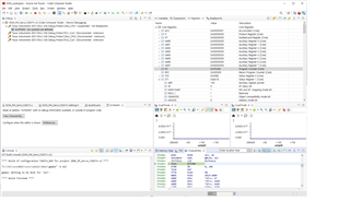

我已连接 TMDXIDDK379D 和 TMDSCNCD28379D。
我正在使用 controlSUITE 提供的 IDDK_PM_Servo_F2837x_v2_00_00_00文件夹中的项目。
编译后运行调试时、会发生0x3FF16A (未定义符号)。
项目中的源文件均未更改。
请给我一些建议。
谢谢你。
    您能否确认代码已正确加载? 例如、如果您在反汇编窗口中查找 main、它是否显示有效代码?
    按下"Reset"和"Restart"按钮会发生什么情况? 你能把它转到 main()吗?
    您能否共享"程序/存储器加载选项"和"自动运行和启动选项"配置? 在 Tools -> Debugger Options 下找到它们。
    惠特尼
    我不知道它是否是有效的代码、但它就像图片中所示。
    在复位和重新启动期间、分别生成0x3FF16A 和0x3FE493。
    作为一项特殊功能、重新启动时、会短暂显示 boot28.asm 文件窗口、窗口更改为0x3fe493。

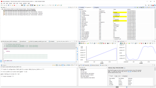

    您能否取消选中"Reset the target on a program load and restart (在程序加载并重新启动时重置目标)"复选框、并查看这是否会产生影响?
    惠特尼
    它的工作方式与您的建议一致。
    非常感谢。
