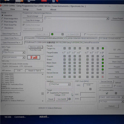

我的客户正在使用 C2000 GANGto 对 F280025C 进行编程、不幸的是、这个问题无法进行编程、而且似乎也锁定了 F280025C。
如果使用 uniflash 对同一代码进行编程、则没有问题、
然后、如果首先使用 C2000 GANGto 编程、它将失败并显示"验证错误"、请重试、然后显示"写入 RAM 错误"
使用 C2000 GANG 进行编程后、器件看起来被锁定、 无法通过 CCS 和 Uniflash 对器件进行编程。
以下是 C2000 GANG 的配置:
使用显示"写入 RAM 错误"的 C2000 GANG 对 F280025进行编程失败,尝试使用 Uniflash 解锁器件、然后也会失败、如下所示。
在0xc058处使用操作“保持暂停”设置断点时出现问题
有关更多详细信息、请参阅随附的错误日志。
问题是:
1 μ s,C2000 GANG 无法对 F280025C 进行编程? 它们使用最新的 C2000 GANG 版本。
2.为什么 C2000 GANG 能够锁定 F280025C?
连接的错误日志显示 OTP 验证失败、uniflash 是否也有执行 OTP 验证的过程?

    我要求 Elprotronic 的 Gang 开发人员查看这篇文章。
    Uniflash 支持在 DCSM OTP 中验证已编程内容。

    您使用了选项"由代码文件使用"。 代码文件中是否是 ROM 中锁定数据的数据? 如果是、则设备将在最后锁定 您能给我发送电子邮件给我代码文件吗(代码可以是虚拟的或修改的)。 我需要与 ROM 空间(锁闭单元)相关的器件代码、与解锁单元相关的数据(可能是不同的密码)以及代码内容的开始和结束、以便能够重现此情况。

    供其他人参考:此调试脱机。  我们在获取更新时将在此处发布解决方案。
