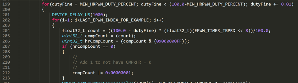

我使用 C2000ware 的演示完成了 HRPWM 测试、
C:\ti\c2000Ware_3_04_00_00\driverlib\f28002x\examples\HRPWM
我只对下面的使用 compCount_test 进行了一些修改、以设置占空比、
HRPWM_setCounterCompareValue (ePWM[i]、HRPWM_COUNTER_COMPARE_A、compCount_test);

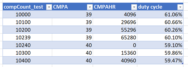

我使用示波器测量 PWM 输出的占空比、以下是 COMPCOUNT_TEST 值与占空比之间的关系。
我们可以看到、当 COMPCount_TES=10240、CMPAHR = 0时、占空比为59.1%、小于 COMPCount_TES=10239和 COMPCount_TES=10300时的占空比、
具有该值毫无意义。
这有什么问题吗? 我在此处发布代码以重现问题。
e2e.ti.com/.../hrpwm_5F00_ex4_5F00_duty_5F00_updown_5F00_sfo.7z
    CMPAHR=0是一个无效的配置。 请始终设置为从1到0xFF。
    还启用了 AUTOCONV。
