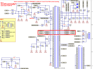

大家好,我叫 Bum-su Lee,他是韩国电子技术学院的成员。
在使用 F280049C 控制卡时、我遇到以下一些困难、因此我想得到您的正确建议。
我已将 F280049C 控制卡连接到 TIDM-02002板,但遗憾的是,TIDM-02002无法正常工作。
我发现控制卡甚至在控制卡上施加了5V 偏置电压,也没有使 PWM 信号生效。 (我在示波器测量中没有发现任何波形)
您能给我一个验证控制卡操作的方法吗? (E.I.引脚49至引脚56等特定引脚输出的波形。)
请告诉我如何正确使用控制卡。
此致、 Bum-su
*我所做的设置
-通常为控制卡提供5V 电源(LED 亮起)
-在 CCS 中、我执行了这个步骤。 获取 C2000 powerSUITE→导入 TIDM-02002→编译→目标配置设置→连接目标等。
