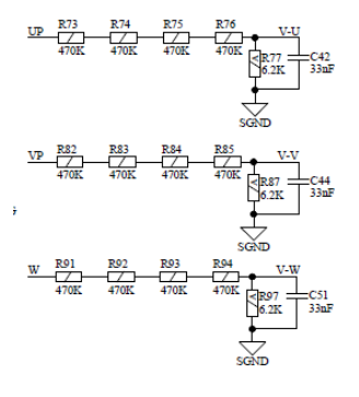

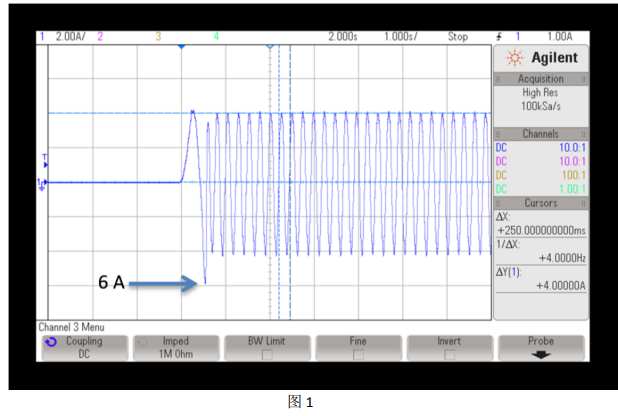

1.静态启动问题
将强制将角 USER_ FORCE_ ANCE_ANGLE_ FREQ_Hz 设置为1Hz、官方指南文档启动第一个电流波形
周期应接近1Hz、如下面官方指导文件的图1所示。 但我的第一个电流波形
周期不是1S、仅超过500ms、硬件调整将在软件和电机不变的情况下获取相电压
根据图2将示例信号添加到图3和3级(因为单芯片计算机插入单对板)
滤波器、风扇无法直接启动。 将图3的电阻更改为3.3欧姆、并将电容更改为100nF、以便风扇运行
加速后、不同风扇的第一个电流波形将会有所不同、大约超过500ms、有些仅限
200ms 以上、200ms 的风扇有时会直接启动、因为开环频率太快。
原因可能是什么? 哪些参数与第一个相电流波形的周期有关? 我们将删除以下内容
图3中的钳位二极管测试验证了效果。

    Depeng/James、
    您能否提供此处使用的确切 TI 设计/套件、C2802是一款较早的器件、虽然仍在生产中、但在一段时间内未更新。
    它将有助于尽可能多地了解最终应用、从而正确分配该应用。
