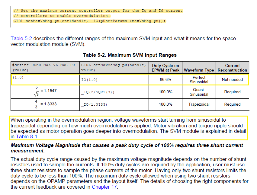

SDK 实验室指南提供了一些非常重要的5.1设置细节、这是必备条件。 在自动识别和首次运行后、我的电机变得非常热。 SDK 具有针对满量程频率的默认20Hz 预设。 那么、如果没有多个指南来查找5.1信息或烧毁电机、那么任何人都知道这是什么目的!
我们如何知道 InstaSpin 电机自动 ID 的20Hz 是预期频率还是所需的满量程频率? 此外、在自动识别之前、所有3个电机相位都处于全+Vbus 电平、对 HV 电机而言非常危险。 在空闲时间内保持相电压关闭是业界最佳做法、为什么 TI 工程师不采用最佳可接受的做法?

    由于电机 ID 开始平稳旋转转子数千 RPM、从而产生真正的扭振振动、甚至会发热、因此必须中止运行、这会引起一些困惑。 即使使用方波换向、没有正弦属性、电机 ID 也会发生什么变化? 自动识别为什么会开始剧烈振动电机? 对于同一电机、6代码 FOC 绝不会出现这些问题。 我对 InstaSpin 用户指南有何误解?

    在 ID 测试期间(160Hz 峰值)、有一定的作用可以阻止齿槽、但仍然像 Crazy 一样、用于稍后运行、ID 之后。 此外、即使在暂停重启后、CCS 调试也仅允许1次电机 ID。 SW 在它设置了 ID 标志并且我们将实时标志清零后拒绝 renter 电机 ID 测试。 InstaSpin SDK GUI 必须安静地更新 XDS110固件、每次运行时、CCS9.1调试都要再次更新 XDS110固件。 固件更新不应重复发生!
    3相波形不是正弦波、它们是100%梯形、如下面的用户指南所述。 波形除了梯形外是其他波形、因为它是 ID 之后的纯方波、并运行至用户设置的 Hz 速度! 梯形谷值/秒具有正弦属性的差异存在、在电机运行期间 DRV8320相电压缺失。 用户指南文献编号:SPRUHJ1H 未讨论 VsMagnitude (如下)、因为它已在 SDK 中实现!

    除了这一最大电压矢量幅度的定义之外、还可以更改控制器对象的成员、以允许更改电流控制器的输出、即空间矢量调制(SVM)的输入。 这一点很重要、因为即使在 user.h 中将最大电压矢量幅度定义为最大值1.0 (或100%)、SVM 的输入也可以高达4.0/3.0 = 1.3333 (允许过调制)。 SVM 中高于1.0的输入位于过调制区域。 2/SQRT (3)= 1.1547的输入是正弦波的波峰值达到100%占空比的地方。 输入 为1.3333时、SVM 发生器会生成梯形波形。 以下代码示例将电流控制器的输出更改为1.3333、允许最大过调制:
    //设置 IQ 和 Id 电流的最大电流控制器输出
    //控制器启用过调制。
    CTRL_setMaxVsMag_pu (ctrlHandle、_IQ (pUserParams->maxVsMag_pu);
    在设置电机 ID 标志后、控制器可能仍处于过调制状态? 因此、在运行模式期间、电机振动、振动、最高可达到用户的新频率和更高频率设置。

    1、3相保持100%调制、运行期间绝对没有正弦波形。 为什么在任何时候都不会形成正弦波 IT_05LAB? 请使用 x49c 套件验证此情况是否符合 FOC 文本。 S6与所有导轨中的图片相反、可反转站点2引脚。
    2.在 ID 和运行模式下、您不会发现电机被100%梯形调制的情况很奇怪吗? SDK 代码中似乎有一个错误、因为它在进行 ID 检查后从未禁用过调制、如上述文章中所示、并在 InstaSpin FOC 用户指南中进行了讨论。
    InstaSpin FOC 实验室指南 SPRUHJ1H–2013年1月–2019年6月修订版与 SDK 中不存在的变量名称(定义)相关。 这种情况有多好?

    电机 ID 1/2通过 DMM 测量的相位 USER_MOTOR_Rs_Ohm 会报告该相位。 这似乎是问题的一部分、为什么电流是识别电机实际所需电流的两倍。 也许是100%调制的原因、并且没有产生正弦相电压。 在自动识别的中点、它通常会在转子达到快速和高速后将其关闭、然后开始振动变得非常热。 这种行为似乎与多个 TI 文档中所述的 InstaSpin FOC 的工作方式完全相反。

    请发布您的 user.h 以及一些电机相电流波形、这些波形将帮助我们了解您的问题。 谢谢!
    没错。 测得的 Rs 是线间电阻、但识别的 Rs 是线间电阻。 Rs (线到中性点)= 0.5 * Rs (线到线)。
