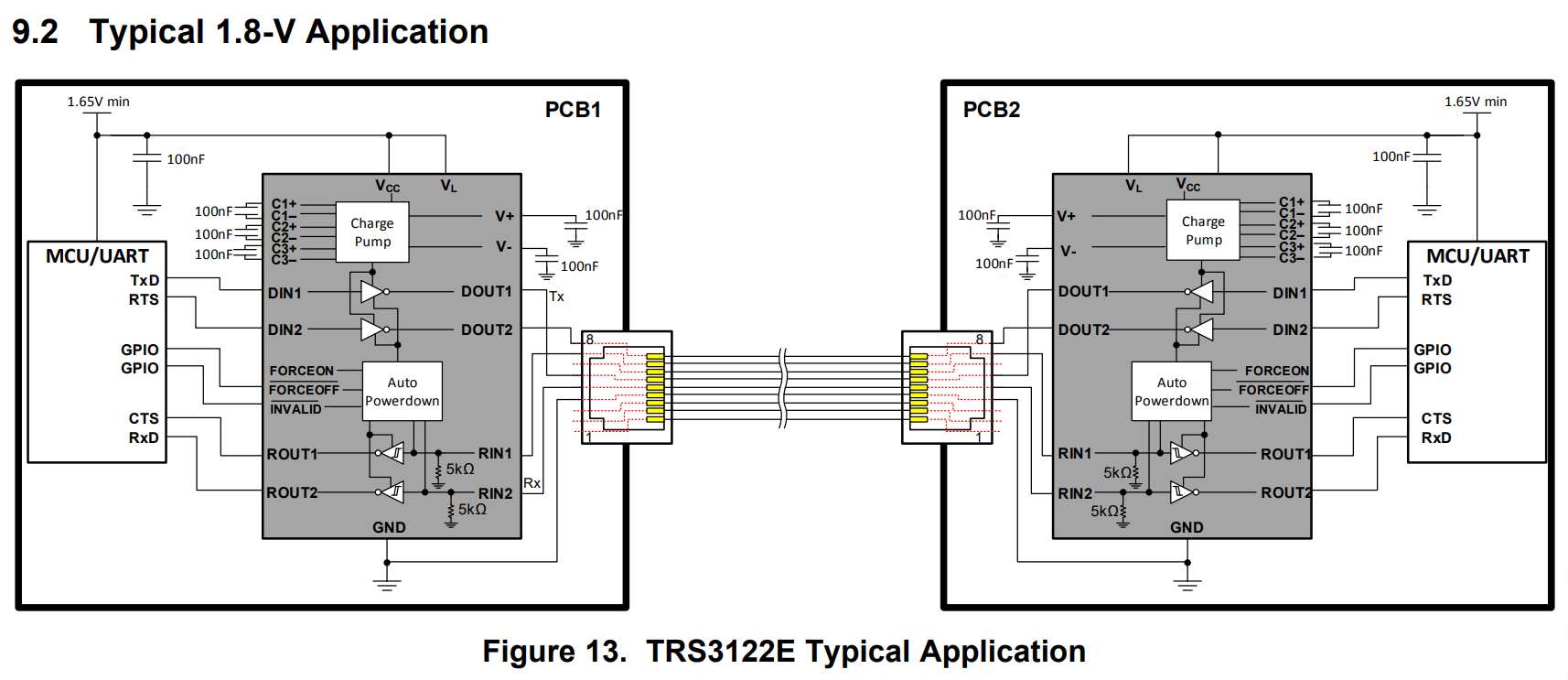

我在 CCS 上有一个项目、我从.out 转移到了.hex。 那么、我如何通过 SCIB 将代码放入闪存中? 我配置了什么来实现它? 我正在使用 LANCHXL-F28379D 执行我的项目。

    通读以下应用程序。 注释。  您可能还需要通读器件 TRM 的 SCI 和 BootROM 章节。  另请注意、Launchpad 上除了通过 FTDI 芯片的虚拟 COM 端口(我认为该芯片仅与 SCI-A 相连)之外、没有收发器;要通过 RS-232等设备使用 SCI-B、您需要一个 RS-232收发器。

    您好、Suhanat、
    您需要收发器来进行串行通信(除非您直接与具有兼容 CMOS 3.3V 逻辑电平的另一个 MCU 进行通信)。
    该 Launchpad 具有通过连接至 SCI-A 的 FTDI 芯片通过 USB 传输的虚拟 COM 端口、用于与主机 PC 通信。
    由于您希望通过 SCI-B 进行通信、因此您将需要某种类型的收发器(我假设您要与主机 PC 通信)。  如果您的 PC 具有物理串行端口(但另一个 FTDI 芯片或某些其他接口也是绝对可行的)、则最明显的选择是 RS-232。

    您好、Suhanat、
    RS-232只是串行通信的众多可能物理接口之一。  如果您的 PC 具有 RS-232串行端口、则可以使用此选项。  查看一些不同收发器选项的数据表可能会有所帮助:
    我想在您的案例中、另一个 MCU 将是 PC、而 PC 已经内置了收发器。
