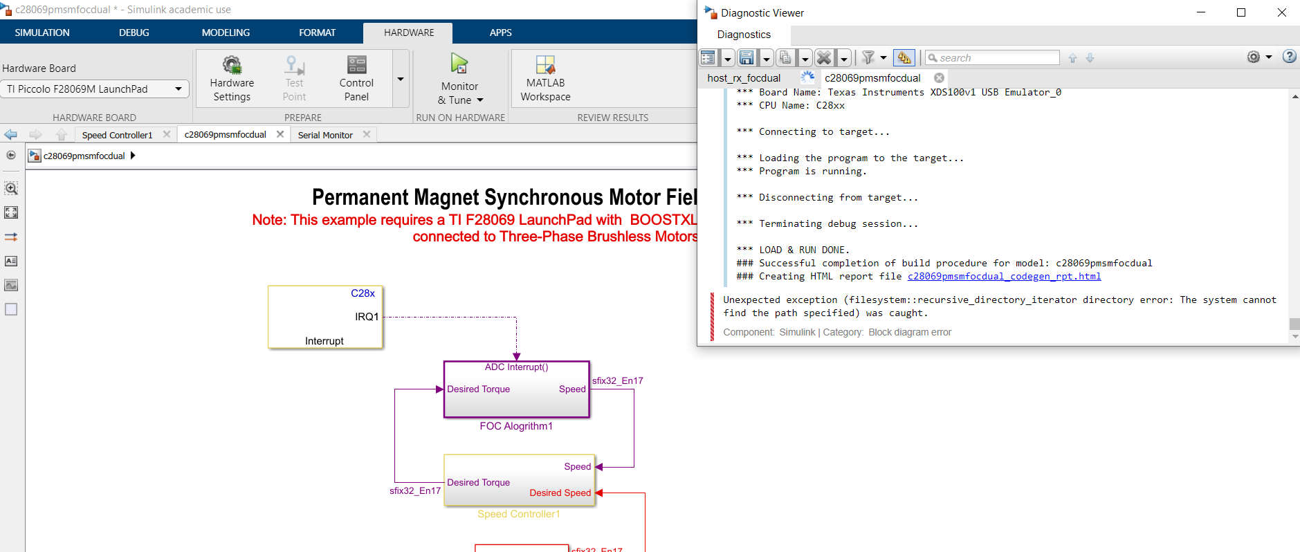

以下是我在(构建、部署和启动)通过 USB 将硬件连接到 PC 时遇到的问题。
 捕获到意外异常(文件系统:递归目录迭代器目录错误:系统找不到指定的路径)。
2.尝试监视和调优此错误附加程序时
评估 C28x SCI 传输块(MASK)'c28069pmssmfocdual/Speed Controller1/串行监视器/SCI 传输1的'InitFcn'回调时出错
回调字符串为'validateC280xSCI ('Tx');
codertarget.registration.registerC280xSCITxBlocks (GCB);'
由引起

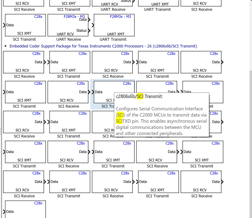

    • SCI 模块 A 已被另一个块或外部模式使用。
    但是,我在 Mathwork 上看到了类似的错误,我尝试从 C2806x 实施块,但仍然有相同的错误,
    3.当我从 C2806x 库中插入 SCI 块时、此应用程序。
