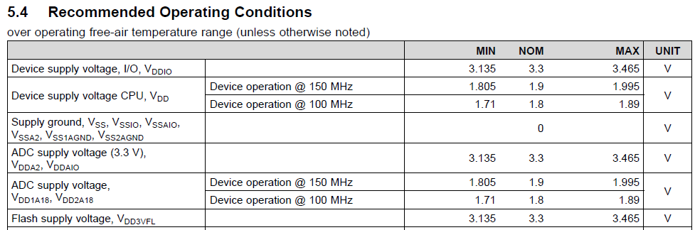

快速问题:
电源上的最大可接受噪声级别是多少?
我知道存在一些可以生成清零信号的降压转换器。 但我有自己的电源设计,我想知道多少电源应该是清楚的?
灰
    灰、
    对电源噪声级别没有严格要求。 电源(包括其噪声贡献)需要满足数据表中的建议运行条件:
    Tommy
    Tommy、
    谢谢。
