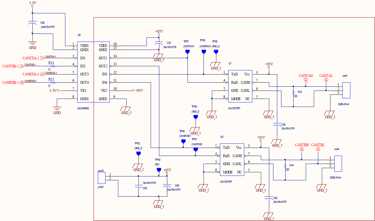

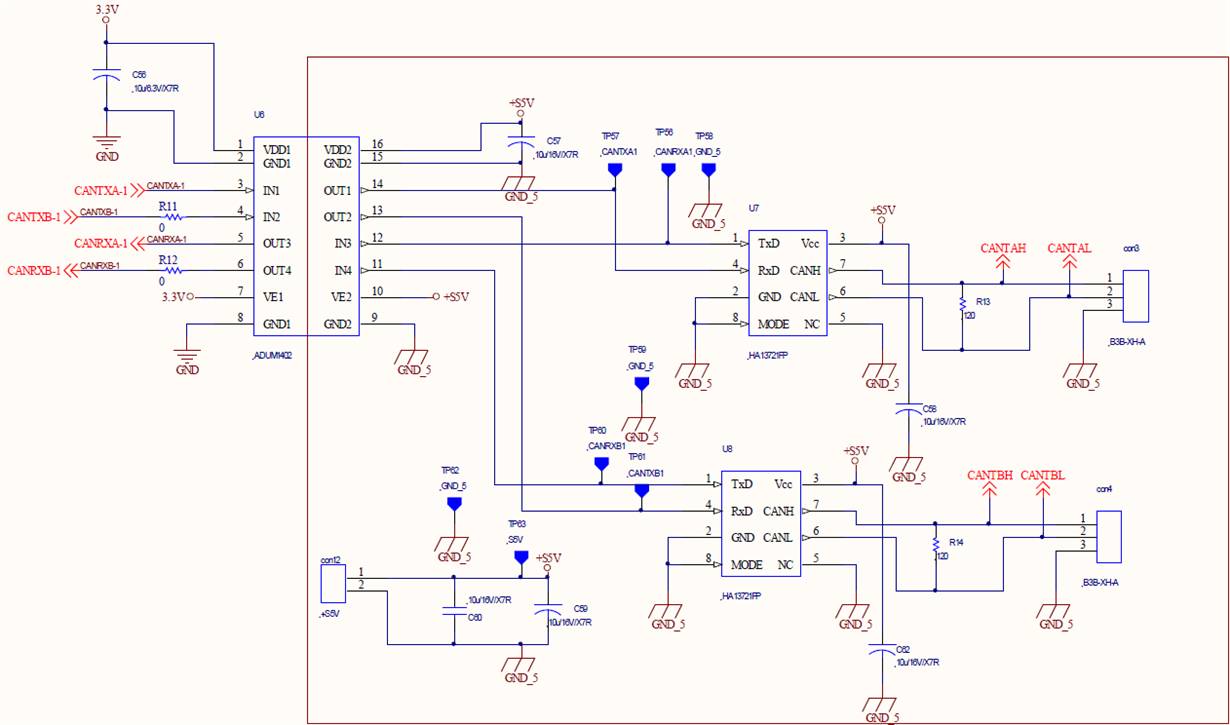

我尝试使用示例代码进行 CAN 通信
C:\ti\controlSUITE\device_support\f2807x\v180\F2807x_examples_CPU1\CAN_loopback_interrupts
我面临2个问题
1。
我将其保持在外部回送模式并更改其 GPIO 引脚、但将 GPIO31-CANTXA 更改为 GPIO31以外的其他内容、例如 GPIO_SetupPinMux (32、GPIO_MUX_CPU1、1)、将发生错误、 我发现发生错误的点是 ulStatus &~(CAN_ES_TXOK | CAN_ES_RXOK)== 5、这有什么问题?
2.
我删除了外部回送模式并将其更改为 CAN 通信。 对 HWREG (CANA_base + CAN_O_CTL)进行注释|= CAN_CTL_TEST;HWREG (CANA_base + CAN_O_TEST)= CAN_TEST_EXL;
将 GPIO 设置更改为 GPIO_SetupPinMux (70、GPIO_MUX_CPU1、6);
// GPIO31-CANTXA
GPIO_SetupPinMux (71、GPIO_MUX_CPU1、6);
GPIO_SetupPinOptions (70、GPIO_INPUT、GPIO_异 步);
GPIO_SetupPinOptions (71、GPIO_OUTPUT、GPIO_PushPull);
我可以发送消息,但仍然无法接收消息。 我是否错过了什么?

    尊敬的 Lin:
    如果您查看数据表(信号说明部分)、则 GPIO32上没有用于 CAN 功能的多路复用器选项。  您不仅可以选择 GPIO、还可以随意地将其分配为 CAN 通道。
    对于第二个问题、可以将 GPIO70连接为 CANRXA、但多路复用器位置是5、而不是代码中的6。  GPIO71可以作为 CANTXA 连接、但多路复用器位置也是5、而不是代码中显示的6。  同样、请参阅 数据表、了解您需要使用的 CAN 通道的正确多路复用器分配。
    Joseph
    您好、Casuga、
    感谢您的回复、
    我成功解决了第一个问题、在另一个数据表中找到了多路复用器选项设置。
    但第二个问题仍然没有解决。我更改了 GPIO 设置
    GPIO_SetupPinMux (70、GPIO_MUX_CPU1、5); GPIO_SetupPinMux (71、GPIO_MUX_CPU1、 5);
    我在变量中写入"ulStatus"、并观察 到它是5

    尊敬的 Lin:
    您正在使用哪种硬件?  它是 TI 发布的还是其他设计?  在您的代码中没有明显的问题。
    Joseph
    您好、Casuga、
    感谢您的回复、
    我们使用的 DSP 板是由自己设计的。 下面是 CANBUS 的电路图
    我不确定您提到的硬件是否是这样的。
