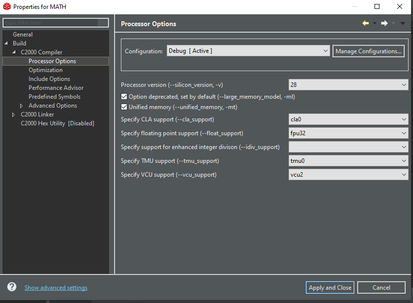

我正在使用 C2000 F28379D Launchpad。 我测试了 CPU 周期以执行"math.h"中的 asinf (float x)函数。 但结果与我预期的不符。 我认为该 LaunchPad 可能只需20到30个周期即可运行此函数、事实是它需要高达6822个 CPU 周期来处理 asinf 函数。 我已附上以下图片。
    在"优化"下、请确保--fp_mode =宽松(不严格)。 这允许使用 TMU。
    此外、在开始性能评测测量之前、双击时钟将其设为0。 数字太高、因此在我看来、在测量之前它似乎没有被清除。
    Sira
    由于 TMU 不支持 arcsin 或 arcos 指令集、因此您将有更多的工作要做。  您可以使用两个反向 TRIG 函数和 arctan 的 TMU 支持来实现以下函数:

    您好 Richard、
    感谢您的全力帮助。 我尝试将 asinf 转换为 atanf、现在我的 Launchpad 需要大约63个周期来处理。 大进步。 我还有一件事要澄清、如果您能提供帮助、我将不胜感激。 正如 TI 在一日技术讲座文档中提到的、TMU 只能在1个周期内以 atan 的形式处理数学函数、但在实际的 MCU 上、可能需要30个周期来处理数学函数。 您能给我一个建议来实现这一性能吗? 我附上了一份文件图片
