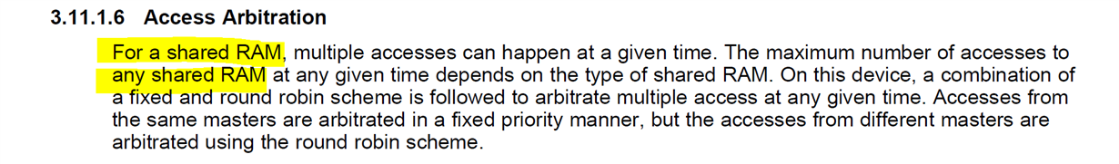

与上一个问题相关、我有一个与 CPU 之间的 MSGRAM 相关的问题。
这些 RAM 均专用于特定方向、例如 从 CPU1到 CLA1或从 CLA1到 CPU1。
但是、我正在尝试确保在这些存储器的两侧同时访问它时不会产生干扰、显然一侧是读取的、另一侧是写入的。
这些存储器是双端口存储器吗? 或者数据表中是否没有说明任何仲裁或优先级?
克莱蒙特
    您好 Clement、
    [引用]这些内存是否是双端口内存? 或者数据表中是否没有说明任何仲裁或优先级? [/报价]
    MSGRAM 是单端口存储器、具有与 GSxRAM 相同的仲裁机制。
    Vivek Singh
    真的吗?
    文档中未说明这一点。 您指的是固定优先级架构和循环?
    在这种情况下、与全局共享 RAM 相比、我看不到这些存储器的优势。
    克莱蒙特
    您好 Clement、
    所有共享 RAM 的仲裁方案都是相同的、以下是我们在 TRM 中的机制。 是用户也可以使用全局共享 RAM。 MSG RAM 是 RAM 的小块、用于特定用例。
    但看起来仍然令人困惑、因此我将向团队提供此反馈、看看他们是否可以在文档中为此添加一些注释。
