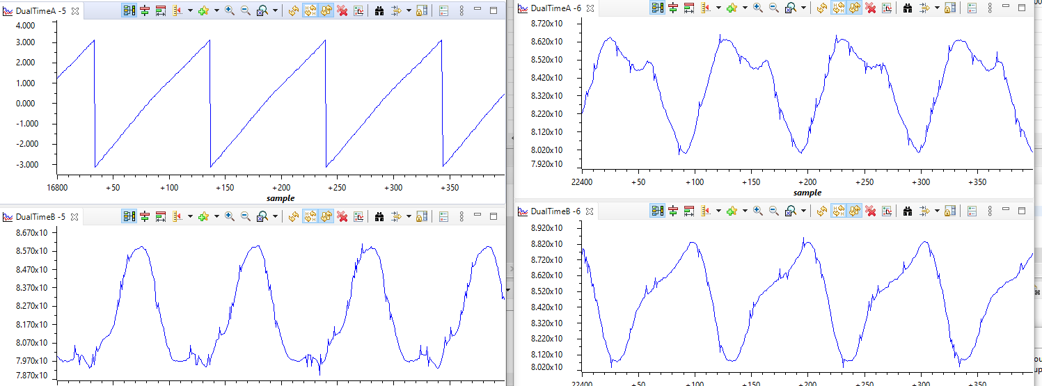

    我们在不同的电机上使用了 EVM 套件。 下面是 Id_ref (idq_ref_a.value[0])和估计角度的图表。 这是一个 PM 电机、因此很奇怪 Id_ref 不是零、而是-6A -+4A 正弦。  据我所知、它不运行 Rs 在线重校准或场强减弱。
    在图中、电机被命令将速度从75Hz 提高到200Hz、然后它在接近200Hz 的频率上停止。 最大电机转速为370Hz。

    您能否在表达式观察窗口中检查"userParams.maxVsMag_V"和"motorVars.vs_V"? 两个变量的值是否非常接近。  如果是、请增大逆变器的直流总线电压以查看发生了什么情况。

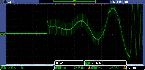

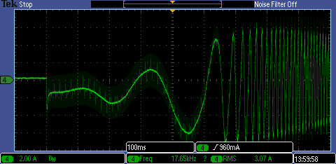

    下面是运行 lab07并启用强制角的3个相位的启动电流、由于我们只有一个电流探头、因此运行3次不同的电流。 从这一点可以看出、没有初始转子锁定或对齐、当我们尝试按照之前的帖子中所述启用它时、电机会发出蜂鸣声、电流会振荡、幅度会增加、直到它跳闸。 是否有另一种方法可以在不使用离线 Rs 重校准启用的情况下实现转子对齐、或者 lab07代码中是否有不允许这种转子对齐方法的内容?

    InstaSPIN-FOC 不会将转子锁定和初始位置检测用于启动、只需使用强制角即可。
