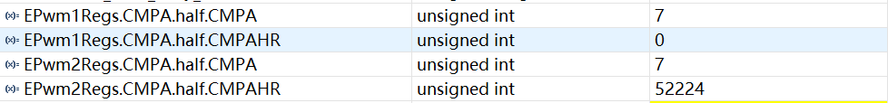

    第二点、我的配置如下:
    EALLOW;
    EPwm1Regs.HRCNFG.ALL = 0x0;
    EPwm1Regs.HRCNFG.bit.EDGMODE = HR_BEP;// MEP 控制在两个边沿
    EPwm1Regs.HRCNFG.bit.CTLMODE = HR_PE;
    EPwm1Regs.HRCMT.PRD
    = HRCMON.1RC.EPRD = HR_COM.1RPM.ENTR.HR_TR.HR_TRFG.0;EP_TR.HRCMON.TL.TL.RPM= HRCMOLD.RPM= HRCMON.1RPM= HR_RPM.HR_TR.RPM.RPM= HR_TR.RPM.ENTR.RPM.

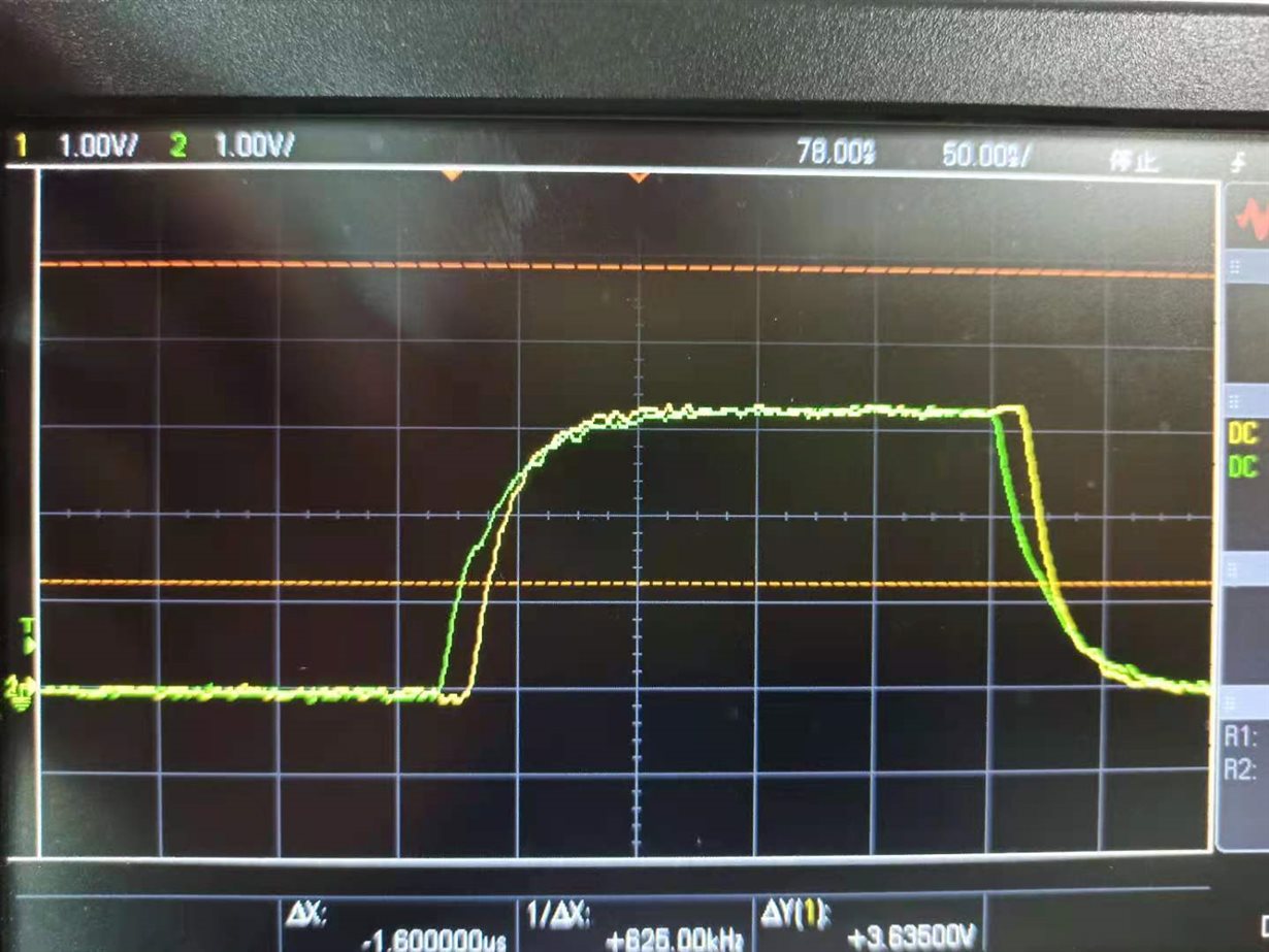

    为了进行比较、pwm1和2设置如下:
    测量的波形如下:
    绿色环保、
    您能否详细介绍您面临的问题?
