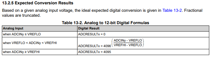

您好、支持团队、
(https://www.ti.com/lit/ug/sprui33d/sprui33d.pdf?ts=1608144373923)
表条目2需要更正、或者您可以告诉我为什么它是4096而不是4095。
提前感谢、祝您假期愉快。
    您好、Jan、
    如果您从"12位数模转换公式"开始、则更容易理解。  有4096个不同的电平(而不是4095),因为0是第一电平,1是第二电平, 一直到4095、这是4096级。  因此、分频器为4096、而不是4095。
    然后 、您可以重新排列以获取引用的模数公式。
