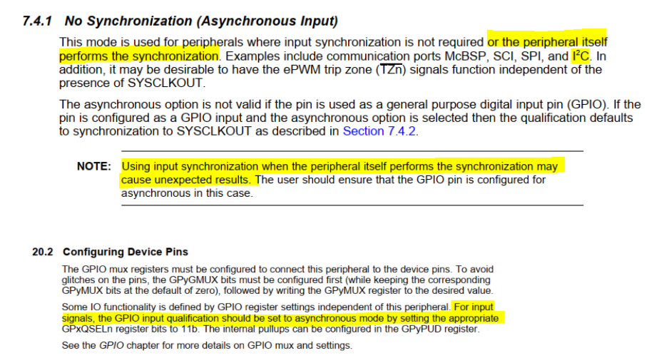

你好!
正如其他 e2e 线程(TMS320F28377D:I2C GPIO 配置)所说、参考手册注意事项 SDA/SCL 应设置为异步。
此外、在 GPIO 章节中、还有关于外设同步的注释。
由于 I2C 具有仲裁检查功能、I2C 模块是否会单独同步? 能否使用采样窗口在 qual3或 qual6上设置 SDA/SCL GPIO、甚至是限制条件?
如果我修改 GPIO 配置、我想知道 I2C 模块的稳定性。 因为手动注释可能会导致"意外结果"。
    我认为、对于 I2C、GPIO 必须处于异步模式。
     能确认吗?
    NIMA
    你好、Nima
    感谢您的回复、有人可以确认这一点吗? ()
    威利
    Willie、
    我还联系了 Manoj,他很快就会答复。
    NIMA
    Willie、
    是的、I2C 引脚的 GPIO 鉴定仅是异步选项。
    曼诺伊
